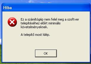

Pityke78 #24530 üzenetére
Ezt a drivert próbáltad már?Az X3100 a 965-ös északi hídon keresztül kommunikál,így ahhoz ez a driver tartozik szerintem
Ezt meg a chipsethez használd!Remélem most már menni fog
Előbb a chipsetét rakd fel,aztán a GMA X3100-ét szerintem.
