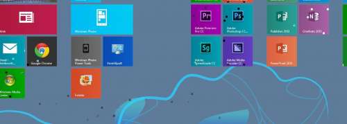

Kérlek segítsetek egy VGA-s anomália felderítésében...
2D alatt (netezés, böngészés, vagy csak simán Windowsban) különböző kis szines kockák jelennek meg (pár pixel x pár pixel). Van amikor egy új oldal megnyitásakor az összes eltűnik, aztán egy másik weblap betöltésekor megint megjelenik néhány, de teljesen random helyen.
3D-ben, Filmek alatt semmi gond és ami a legdurvább teamviewer-en is keresztül megy (tehát a másik gépen is látszanak, amiről rácsatlakozom a hostra).
Futtattam különböző teszteket (VGA, Proci,Memória) és egyik sem dobott hibát.
Látott már valaki ilyet? Ötlet? Valami szoftver okozza?Itt egy kép:
