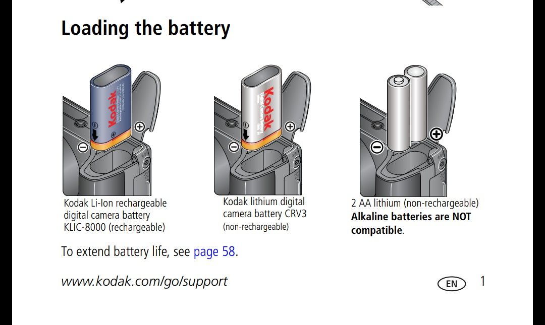

Ez is lithiumos AA elem
Ezek a tartóselemek fényképezőkbe , stb.Egyébként mennyit adtál ezért a csodáért?
Lassú Víz
mircike1 #25305 üzenetére
"Ez a gép nem működik alkáli elemmel. Lítium elemmel igen. Ami nyilván hamar lemerül."
Már megint kinyilatkoztattál valamit anélkül, hogy utánajártál volna.
A lítium elem sokkal jobban terhelhető és lényegesen tartósabb valamint drágább is mint egy alkáli elem. Ennek a gépnek is azért kell a lítium elem vagy akku, mert más típusok nem tudják azt az áramot leadni, amit a gép igényel a működéshez.

(#25301) philoxenia: jó kérdés. De továbbra is kétlem, hogy az összes ezzel kapcsolatos nemzetközi írás tévedne... Viszont a gyártó szerint nem használható..

Nézd meg, nem korrodáltak-e vagy szennyezettek-e a fényképezőgépben az akksi / ceruzaelem elektromos érintkezői (egyáltalán látszódnak-e, nincsenek-e kitörve stb.). Ha az elemet bele tudtad rakni és a használati útmutatója is ír róla, akkor - ha a fényképezőgép működőképes és az elemek fel vannak töltve - be kell kapcsolnia. De! A legtöbb gépnél fontos, hogy az elem/akksitartó fedele zárva legyen, különben nem kapcsol be. Az ilyen készülékekben a fedél egy kis pöcköt nyom meg. Nézd meg, hogy nincs-e ki/letörve a fedélről, esetleg a vázról a fedél által lefedett területen bármilyen kis műanyag darab!

Ha ez a tipusú géped van itt elemet tesznek bele.
