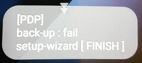

D-Phrag
Adott egy S10+, 12-es androiddal. A probléma a következő. Gyári visszaállítás megtörtént menüből. Gondoltam, hogy csinálok egy rendesebb nullázást és Odinnal felrakom a legfrisseb ROM-ot. Ekkor futottam bele a következő hibába, mégpedig, hogy nem tudok se Recovery se Download módba lépni. Előírás szerint csinálok mindent, tehát USB-vel össze van csatlakoztatva a telefon, kikapcsolt állapotban a Hangerő Fel + Bixby gomb + Power gomb egyszerre nyomva tartom. Az egyik logó után rezzen egy egyet a telefon és a Samsung logó újra visszajön, valamint a telefon normáli módban indul el ( ill. valamikor Biztonsági Üzemmódba). Aztán egy push üzenet is feljön újraindulást követően:
Mi lehet a hiba és hogy tudom orvosolni a dolgot?
Köszönöm a választ. -
