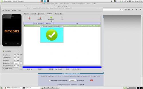

ficsor66
Keeperv85 #2393 üzenetére
érte amúgy ha csak simán formázom a készüléket a manual modszerrel akkor ezt az üzenetet kapom
BROM ERROR: S_DA_INVALID_RANGE (3036)[user] DA_MEM_CMD command fail!
[HINT]:
1. One of the downloaded blocks has invalid range.
2. Possibly invalid begin address or end address exceed target flash size.
3. Possibly logcial begin address or length exceeds check boundarya manual format csak a emmc user particiót engedi törőlni a többinél a fent említett hiba jelenik meg.
legalábbis nekem
ezek vannak:
emmc boot1
emmc boot2
emmc rpmb
emmc user -

ficsor66
az ezen az oldalon felelhető romok sajnos nem jönnek le mindig megszakad és a sebesség max 48kpbs http://en.miui.com/thread-86384-1-1.html
ficsor66
Keeperv85 #2390 üzenetére
már minden módon meg próbáltam több flashtool verzióval el kezdi a flasht és 100% nál ezt a hiba üzenetet kapom minden rom verziónál Brom error s_chksum_error (1041)
ha firmware upgrade re nyomok akkor azonnal ez a hiba üzenet jön pro_info failed to get pmt info
az egyedüli ami hiba nélkül végbemegy az a format opció semmi más -

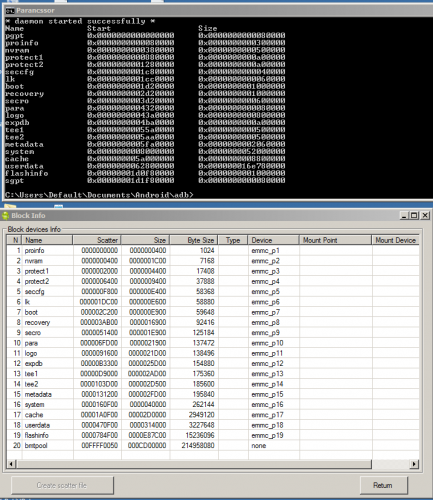

tibcsi0407
Sajnos csak elvileg. Alany: Lenovo A868t. MT6732 (igazából 6752, butítva)
Összehasonlítva a parancssoros kimenetet, és az mtkdt block map képét, hát nem ugyanaz a kettő.
Szóval nem tudom, hogy tényleg használható-e.
Menteni nem tudott, és nem a root elérés miatt, mert insecure kernelt kapott, így ezzel nem volt gond. -

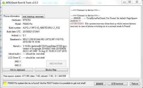

hzx0
Lehet hogy csak nekem új. Készül az új MTK Droid Tools 2.5.3D elvileg támogatja a MT6732 - MT6752 telefonokat.
Sajna nálam nem tudta a root jogot megszerezni futó rendszer alatt (MT6753). Gyári recovery nincs a telomon. Hanyatt drod jön be onnan semmilyen gombra nem lép tovább -

Köszi a visszajelzést!
Hát igazából ez számomra egy nagy áttörés, mert innentől kezdve jobban mellőzhetem a redmondi-szoftvert.
Közben letöltöttem a redmi note2 MT6795 (Helio X10) firmware-t, és szomorúan tapasztaltam, hogy a boot.img-t nem bontja ki a Bruno Martins-féle mtktools perl szkript...
6752-ig minden ok, kicsomagol, becsomagol. Szóval lassan az újítások után kell menni, újra tovább tanulni. -

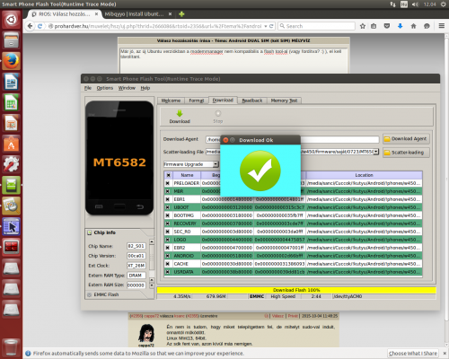

ksanc
cappa72 #2356 üzenetére
Már jó, az új Ubuntu verziókban a modemmanager nem kompatibilis a flash tool-al (vagy fordítva?
), el kell távolítani.
Nem tököltem, ment telibe a Firmwre Upgrade
Működik.Azért is örülök a Linuxos verziónak, mert gyaníthatóan itt nem lesz mindenféle bdrom meg egyéb hiba, nem kell másik usb port/másik kábel trükköket csinálni
Csak akkor küldözget hibákat, ha valóban az van.

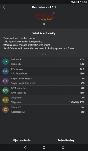

Meizu forumon nem tudtak valaszolni,gondoltam megprobalom itt... Az lenne a kerdesem,hogy mi okozhatja azt,hogy nem mukodnek az "okos ebresztesek"(pl. duplakopp)? Van egy kulon ilyen beallitasi lehetoseg,aminel engedelyezem,hogy mukodjon, es alatta engedelyezhetem hogy melyikek. (Meizu M1 note). -
Yag
Azt szeretmén megtudni mert kicsit össze vagyok már kavarodva, hogy az Antutu tesztek mennyire hihetőek vagy támpont adóak ?
Néztem két telefont két teljesen más karaktert és valami miatt az Antutu teszteredménye viszont elég hasonló.
Mennyire lehet egy ilyen szintetikus tesztet elhinni támpontnak a teljesítménye megsaccolására ?
Ad egyáltalán egy ilyen antutu teszt támpontot ha látja az ember az eredményeket vagy teljesen lutri és csak a parasztvakításra való, hogy higgy a teljesítményről amit akarsz azt vedd meg jól amit magasabbnak/erősebbnek gondolsz ?
Jelen két telefon közt szerintem sokkal nagyobb különbség van teljesítményben a számok viszont ezt mégsem tükrözik. Miért ?
Köszönöm.Teszt 1 :
Screen Size: 6,98"
OS: Android 5.1
Brand: Cube T6
Processor Cores: Quad Core 64bitest
CPU Models:MTK8735
CPU Frequency:1.0GHz
ROM: 8GB
RAM: 1GB
GPU: Mali-T720Antutu: 19984

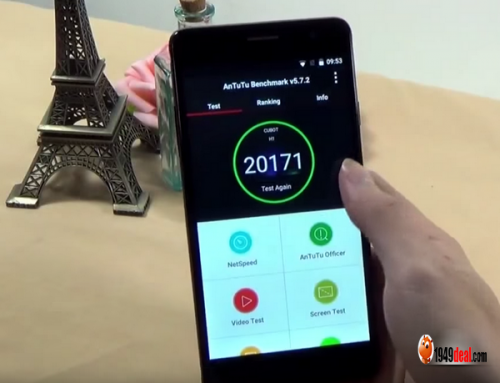

Screen Size: 5.5"
OS: Android 5.1
Brand: CUBOT H1
Processor Cores: Quad-core, 64-bit
CPU Models: MTK6735P
CPU Frequency: 1.0GHz
GPU: ARM Mali-T720 MP2 450MHz, OpenGL ES 2.0
ROM: 16GB
RAM: 2GBAntutu 20.171
