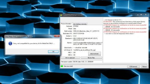

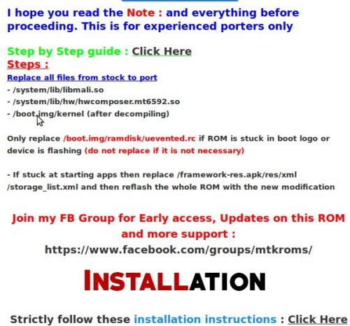

Persze, megvolt a kernel csere, a megfelelő .so-k cseréje. Mondom, ezt egyszer már végigjátszottam az AICP rommal, és az ketyegett is, mégha nyűgösen is. Ráadásul azt fel tudtam pakolni cwm-mel is.
Gyorsan lőttem egy screenshotot is az anomáliámról:
...a root-probléma a véletlen mellényomásból adódott...
Segítséget szeretnék kérni, ez történt velem;
MTKDT-vel flasheltem fel egy ROM-ot, ami előtte a scatter fájl behozalatakor hibát jelzett, miszerint az UBOOT checksum értéke 0x0, ezt módosítsam és csináljam újra. Erre egy megoldást találtam a neten, ha a checksum értékét 1-ről 0-ra írom, akkor be fog jönni. Így is lett, de elinduláskor ismét hibaüzenet; valami végett meghiúsult a letöltés. Erre azt találtam, hogy formázzam le MTKDT-vel és végül formázás+letöltésre menjek. Ezek sikerültek, a program szerint, de azóta...
A telefon bekapcsolás helyett csak a távolságérzékelőt kapcsolja be, de ezt fixen, egy komplett éjszakát hagytam. Akksi most volt töltve, tele van. Nem hajlandó kommunikálni, sem az MTKDT-vel, sem a bootloader-el, amivel még akkor is kellene neki, ha nincs rajta ROM. A háttérvilágítást sem kapcsolja be. -

4.4-től kell a selinux támogatás, így ha van már egy működő 4.4-hez való mod recovery, akkor át lehet babrálni a tiédnek megfelelően; nem garantáltan, de jó eséllyel.
Ehhez meg ugye kell a dumchar_info kimenete minimum, de a mount kimenet se' kutya, lévén leginkább ext4-es system partíciókra vonatkozóak ezek a recovery-k. És hát bizony előfordulhatnak más fájlrendzerek is (yaffs, ubifs), bár ezek 6592 esetén nem igazán jellemzőek.Esetleg még egy PhilZ autogenerátort is megpróbálnék. [link].

Tudna valaki segíteni egy twrp, carliv vagy philz recoveryt portolni egy MTK6592-es telefonra?
Egyszerűen képtelen vagyok összehozni. Az automata installerek nem ismerik fel a telefonomat (a droidtools igen), az unpack elszáll "init.rc not found"-dal. A portolós, fájlcserélgetős módszer sem jön össze, valahogy mindig elmásznak a partíciók. Ezer fórumot átnéztem már, de vagy túl geek, vagy rögtön az automata installereket vágják a képembe. Elvileg minden infom, fájlom, img-m megvan hozzá, már csak tudás, tehetség kéne.
Előre is köszi! -
