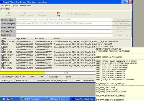

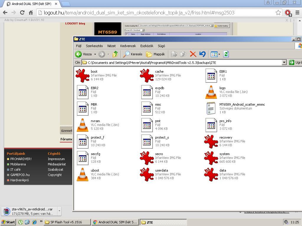

Van egy Mp S168 MTK6572-es teló.
Teljesen szétesett, a recovery sem oldotta meg. FT-vel feltettem már több talált romot. Szépen fel is megy a downloaddal. Csak utána be sem lehet kapcsolni
Csak olyan ROM-ot találtam ahol nincs UBOOT, CASHE, USERDATA img.
Ezek hiányoznának?
Mi fészkes francos fene lehet vele?
Futtattam egy RAM tesztet és azt írja? "NAND Flash was not detected!"
Valakinek ötlete? -

Sziasztok lenne egy kérdésem Mtk droid tools al hogyan lehet úgy lementeni a romot hogy az teljes legyen sp flash tools hoz behúzzon mondent.
Válaszotokat előre is köszönöm Üdv -

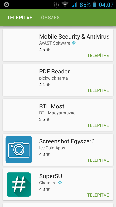

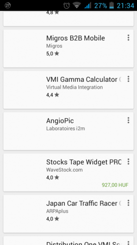

Bocsánat, elhagytam. A telefon Swees X506-3G és eredeti official rom van rajta. Rendszerfrissítés nincs is.

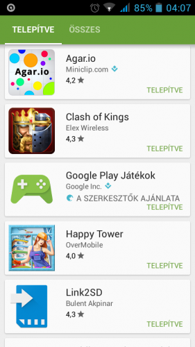

Itt vannak azok az alkalmazások,játékok amiket leszedtem.
Még itt is látható, hogy nem tölti be a képeket. A screenshoot nevezetű app azért van ott, mivel azzal tudok csak fényképezni. (Elromlott a telefon hangerő fel gombja)
"visszaállított mentés" Itt mire gondoltál? A telefonról vannak mentések, de már én próbáltam újrarakni a telefont, valamint meg említettem hogy a másiknál is ez volt. (ZTE V967S)
"Hogy mi itt a gond?" Az elején próbáltam leírni, hogy ha elindítom azt az alkalmazást, akkor mi lesz utána a gond. -

˝A problémám most az lenne, hogy vannak játékok,alkalmazások. Ugye ezek online játékok. Elkezdenék játszani és mikor elindítom pl. az ....................... Mi itt a gond?˝
Ez:
Elkezdenék játszani.Meg se kérdezem:
Milyen telefon, milyen rom, fr. volt-e, play-böl töltött játékok, visszaállított mentés, esetleg valamilyen alkalmazással. -

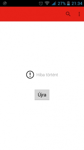

A problémám most az lenne, hogy vannak játékok,alkalmazások. Ugye ezek online játékok. Elkezdenék játszani és mikor elindítom pl. az agar.io-t azt írja ki, hogy az alkalmazás váratlanul leállt, a másiknál pl. a pókeresnél pedig elmegy 50%-ig és nem megy tovább. Youtube-nál, pedig azt írja ki, hogy hiba történt. Másik készüléken is ugyanez a gond volt, vagyis a régi telefonon. Mi itt a gond?
Azt vettem még észre, hogy a play áruház lassan tölti be a képeket. (Vagy pedig besem tölti)
Nem hinném, hogy a nettel van a gond hisz 90mbps/le 20mbps/fel.
Azt veszem észre, hogy a wifi ikon nem kék, hanem szürke (JellyBean nek az van)
Valaki tudja mi itt a gond? Interneten sehol sincsen ilyen gond,sőt gyakorin se írtak rég óta. -

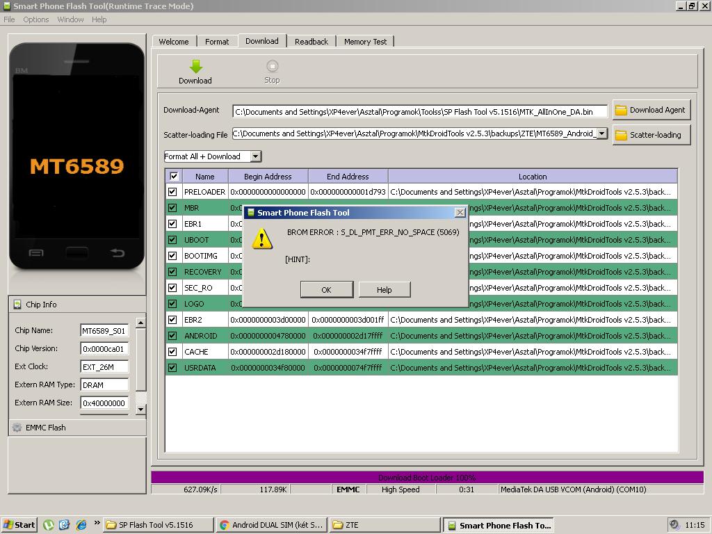

Nem ezután sem engedi.
5069-es hiba ugyanúgy.
A preloader ment fel csak :/ -
magmakocka
magmakocka
#2536
OOOOOOOOOOOO
Sikerült a preloader
pipa van rajta
Akkor utána mennie kéne? -
RVR400
magmakocka
#2536
Kb pont az a dolga, hogy azt csinálja az eszközkezelőben... Ettől független, ha szar, akkor szar. Ott a téglásított telefonokról esett szó, ami előtte még ennyire sem működött. De mindegy is, inkább már csak akkor írj ide, ha kész van, vagy csinálj egy saját beszélgetős topicot.
Keeperv85
magmakocka
#2530
Én sehol, soha nem mondtam, hogy én nem tudok vele mit kezdeni. Az már más kérdés, hogy nem javítok maszekban...
magmakocka
magmakocka
#2533
Viszont egyszer volt olyan hogy elkezdte a sárgát de 10-30% között 5069-et írt ki.
Egyébként most nézem nem is volt fent a preloader driver
magmakocka
aytukabozs
#2532
De mint mondta a Keeper meghalt az EMMC..
Elfogadom a válaszát.
aytukabozs
magmakocka

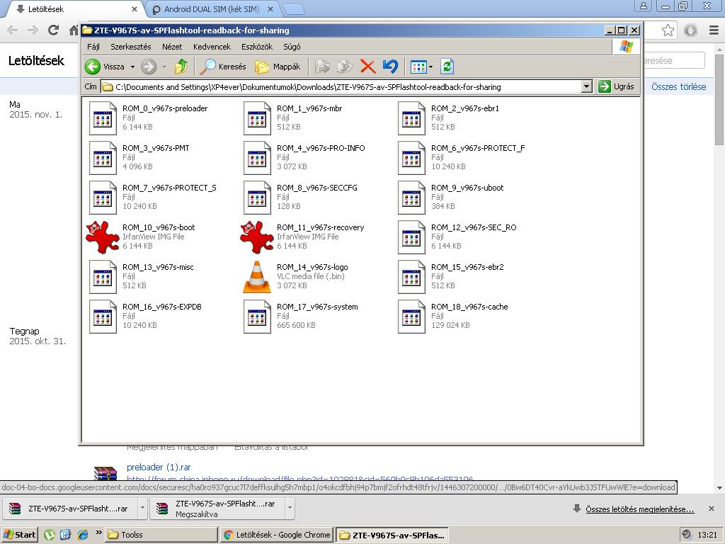

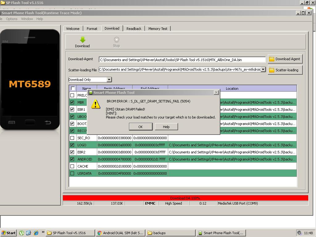

aytukabozs
#2520
Rendben van, erre nem figyeltem. Már automatikusan gépeltem rá a választ
Akkor Keeper most mi legyen?
Erre a mentésre 5054-es hibát dob ki
aytukabozs
magmakocka
#2519
uhhh...
úgyértem mielőtt TE tanácsott adsz MÁSNAK,
azelőtt szokás az ilyesmit pontosítani.... -
magmakocka
aytukabozs
#2518
Ezekre mind megadtam a választ menj vissza egy kicsit
De ha kell még egyszer leírom ide neked.
ZTE V967S és az volt a gond hogy egyszer csak magátol kikapcsolt és nem tudom bekapcsolni rootolva volt.
Folyamatosan hibákat dobálgatott be
Mit kezdjek a(z) 5054-es hibával? -

#2515
Minden javítható... hőlég + box + új EMMC...
Dual simes telóra sem mindig van több IMEI. Ha egy ha kettő: ezzel a módszerrel csak tologatod magad előtt a nyilvánvaló problémákat....

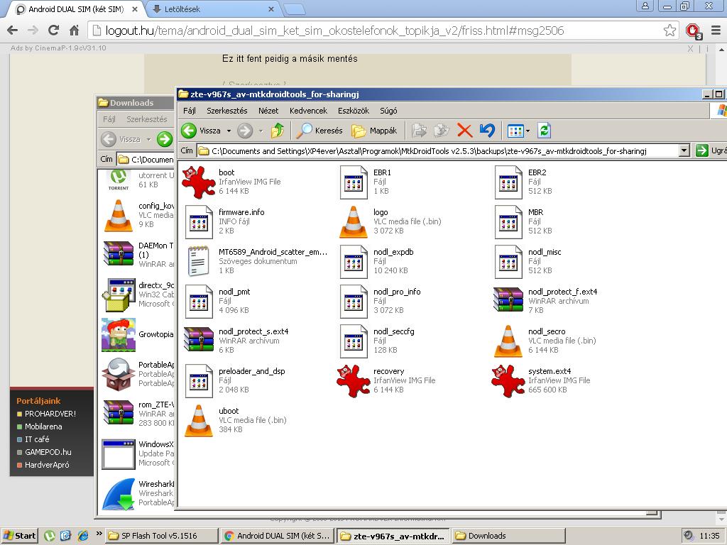

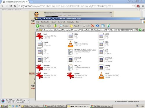

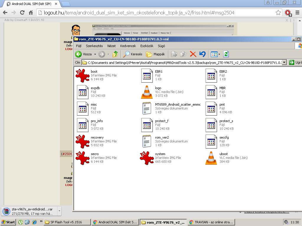

magmakocka
magmakocka
#2506
Keeperv85
magmakocka
#2504
Ha erre is kiírja azt a hibát, az EMMC-nek lőttek...
magmakocka
magmakocka
#2503
magmakocka
magmakocka
#2499
Keeperv85
aytukabozs
#2500
A nubia tools megy ám "download" módba is! Mindkét hangerőgombot nyomd be egyszerre kikapcsolt állapotban és úgy csatlakoztasd a telót. Elvileg fel kéne ismerje diagnosztikai módban.
Keeperv85
magmakocka
#2499
Nem kell data.img külön. A scatterben van a fájlok neve, az alapján keresi meg őket. Többnyire az userdata szerepel itt!
