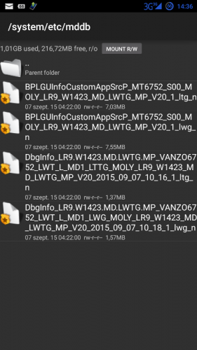

Nemrég volt nekem is hasonló imei problémám. A kliens egy Star N9000-es csoda volt...imei elszált,Maui nem látta. Hiába dugtam rá csak indult a rendszer aztán annyi. Ami nekem bejött:aksi ki-be,hangerő fel nyomva tart,majd mikor rádugod a gépre,egy pillanatra megnyomod a bekap gombot. Ezután elengedsz mindent és ha bejött a dolog mint nálam,öröm és bódogcág!
ksanc
CPT.Pirk
#3563
Ez kevés, ez nem gyári rom.
Azokban több fájl van, köztük egy olyan, talán pár száz kb-os fájl, aminek a nevében benne van a DB valahol az elején. Enélkül nem fog menni.Cappa: az a modem file, de emezt a fájlt nem tudja visszanyerni sehonnan. Vagy én emlékszem rosszul, és ez kell? Én egy jóval rövidebb fájlra emlékszem, mi csak a gyári FW-ben van meg, az az adatbázis. Bár akkor Keeper is rosszul írná...
CPT.Pirk
#3563
Ha nincs külön odatévead adatbázis fájl, akkor megtalálod a telefonon a
/system/etc/mddb/
könyvtárban.
Onnan ki tudod másolni sd-kártyára/gépre.Ha van adb kapcsolat, akkor simán így:
adb pull /system/etc/mddb/. .@(#3565) ksanc
Ezzel a ~5MB-os adatbázisfájl segítségével már visszaállítható telefonálásra a telefon.
A szerkesztésedre: igen, ez kell elsődlegesen. Én ezt láttam Keeperv85 leírásában: "Most adjuk meg a gyári romból a hosszabb, többnyire BP kezdetű adatbázisfájlunk" -

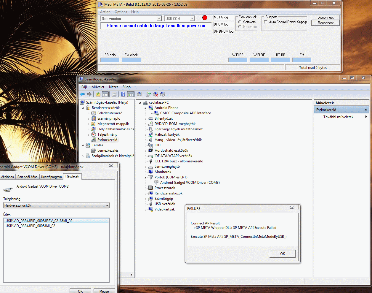

Ott valami nagyon nem oké, az ADB-nek semmiképpen sem szabadna bejönnie, az már azt jelenti, hogy bekapcsoltad és elindult a rendszer.
Alapesetben ha kikapcsolt állapotban rádugod az USB kábelt, akkor jön a preload mód. Ha nincs kapcsolat, akkor jön a töltőikon, pont. Ha Meta módban rádugod, megjelenik a bootlogó és csak az, majd megjelenik a Portok között a Gadget port, vagy akár sima Serial USB-ként is megjelenhet már, ha telepítve van a driver és kapcsolódik a MAUI Meta, pont.
A teló semmiképpen sem indul el és kapcsolodik ADB-n, csak ha külön bekapcsolod! Nem lehet, hogy a soros USB porthoz az ADB drivert jelölted ki??Közben írtál: mi települ automatikusan, az ADB driver? Akkor rosszul lett kijelölve, és az ADB drivert húztad rá valahogy a soros USB-re, más nem nagyon lehet. ..

Mit keres ott az ADB interface? Az az aktív, azért nem tud csatlakozni a soros USB porton.
Biztosan ki van kapcsolva az a teló? Van egy opció a Kisegítő lehetőségeknél, vagy hol, a Gyorsindítás, az alapból be van kapcsolva. Ilyenkor nem kapcsol ki valójában a teló.
Vedd ki az akksit, az a biztos.. -

A kedvedért előszedtem a témát. Tehát ha úgy csinálod, ahogy le van írva, akkor menni kell. Én tudtam csatlakozni az X5Pro-val.
Az .inf-be nekem még be kellett írnom az azonosítót (%GADGET%=DriverInstall, USB\VID_0E8D&PID_2007&MI_02), ki kellett kapcsolnom az aláírást megkövetelését és úgy tudtam telepíteni (Win10-en vagyok éppen).
A lényeg, hogy az Eszközkezelőben a Portok (COM és LPT) helyen kell megjelennie, valamilyen Soros USB eszköz néven, arra tudod rátelepíteni a Gadget drivert. Biztos, hogy a megfelelő portra telepítetted? Nekem is kettő volt!Ja igen, én momentán a MauiMETA_exe_3G_v7.1444.0 verzióval próbáltam.

Az Android_CDC_Gadget_Driver-be...
Ebbe én már azt hiszem beleírtam a saját telómat, de lehet, hogy alapból felismerte. Régen foglalkoztam már vele...
De itt van Keeper komplett leírása ebben a topikban...

Általában a meta mode alatt a logo jelenik meg (lenovo-k esetén ki is írja, hogy meta-mode-ban van).
Tehát lehet, hogy megkapja az metamode indítási jelet, el is jut odaáig, de nem hoz létre tényleges kapcsolatot. Ezért linkeltem a példát, miszerint az eszköz-azonosítót kellene megnézned, és illetve a driver inf fájlt. Ha nem találod az inf fájlban azt az eszközazonosítót, ami a - vélhetően - meta mode-ban lévő telefon esetén van, akkor egészítsd ki az inf fájlt. Nekem így sikerült megoldanom.A preloader driver egyik "jó tulajdonsága", hogy csak pár másodpercig él: ha nem használja valami (pl. flastool, vagy multiport-download-tool, akkor szétkapcsol.

CDC megvan, de nincs másik mtk-s cuccom. Amikor maui próbál csatlakozni, olyankor a töltő képernyő helyett az opendott logo jön be, aztán nem történik semmi. Viszont ekkor stabilan létrejön egy usb kommunikációs port ami a telefoné, nyilván ezen keresztül kellene mennie a meta módnak. Még megpróbálom a 9-es maui-t leszedni valahonnan.

Mikor csinálom amit írtál, akkor oda-vissza kapcsolgat és hol MTK usb port, hol MediaTek PreLoader USB VCOM Port eszköz jelenik meg, majd nagyon gyorsan el is tűnik. (Win7)
Megnéztem egy olyan gépen amin még nem járt a teló így, ott MT65xx PreLoader eszköz jelenik meg az "egyéb eszközök" alatt kb. 3 másodpercre (win10). Arra kellene a CDC drivert felküldeni?
