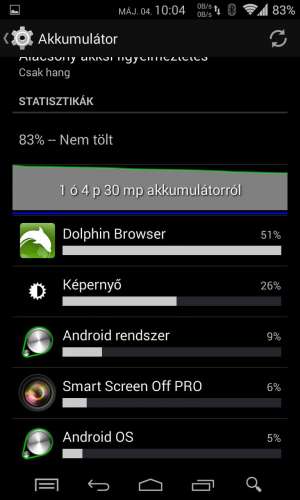

válasz atillaahun #50361 üzenetére
sokat fogyaszt? már mint akkuba?
atillaahun
válasz batai15 #50363 üzenetére
Igen, most pont egy óra kijelzőidőm van reggel óta. Maxról 83%-ra esett WiFi-n, ami alapból nem rossz, csak ennek a 17%-nak elméletileg a felét a Dolphin zabálta meg és csak negyedét (!) a képernyő. Azért ez durva. Opera sose mászott fel a képernyő elé fogyasztásban. Meg igazából más program sem szokott.
Mondjuk nem tudom mennyire lehet hinni az akkustatnak.[ Szerkesztve ]
SG3rg0
válasz atillaahun #50366 üzenetére
A bluetooth piktogram mellett milyen fel letöltési appnak van ott a piktogramja?
#79335424
válasz batai15 #50365 üzenetére
Vagy extra szolgáltatások, vagy hw kímélő üzemmód. Valamit, valamiért. A róka sem lightosabb. Hozzáteszem, mindkettő teljes funkcionalitással üzemel (képek, script, flash, asztali nézet). Van egy Elixír notibár widgetem, ami a szabad ramot mutatja százalékosan. 1GB az S2. Be van lakva a teló, 35-45% -ot szokott mutatni. Böngésző nélkül. Ez mindkét böngészővel szinte rögtön lemegy 20 -ra. Aztán 16 -nál kezdődik a bezárogatás, onnan már nem biztos, hogy lesz Anysoft egy hsz. -hez. Lehet, hogy ezt a küszöböt még lejjebb állítom a kernelben, csak félek, hogy a többi alkalmazás és a rendszer instabil lesz tőle. Szóval mindegyik böngésző igénybe veszi az erőforrásokat, ha el van eresztve a gyeplő. A következő droidomban biztos, hogy 2GB ram lesz. Ennyi van a miniPC -ben és úgy 10 óra folyamatos böngészőhasználat után igényel csak némi törlést, újraindítást.
batai15
válasz #79335424 #50373 üzenetére
akkor lehet maradni fog a stock browser vagy a chrome ,most vagyok. 58%on 55p kijelző idővel. máskorilyenkor . majdnem 2 óra megvan. opera alatt is ezt tapasztaltam.
mondjuk ment 2 óra tunein is,bár az annyit nem fogyaszt. majd egy 100%ról netezés megmondja[ Szerkesztve ]
