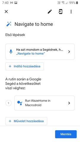

Hátha valakit érdekel, nekem így oldódott meg a hangutasításra waze hazanavigál.
Macrodroidban sablonok között van waze-work példa. Ezt használom melóba, egy módosítottat meg haza.
Google aszisztensben rutinok között bármilyen hangparancshoz hozzá lehet rendelni "bármilyen" művelete(ke)t. Akár több parancshoz is , mert néha félreérti.
A tasker export as app , az volt a baj, hogy tök bizonytalanul működött, és csak egy exportált appot volt hajlandó indítani. A másodikat, másik paranccsal már az istennek se akarta. A waze alapértelmezettre volt állítva, mégis a "take me home" a googlet indította.
Szóval Macrodroiddal a lehetőségek "végtelenek". -

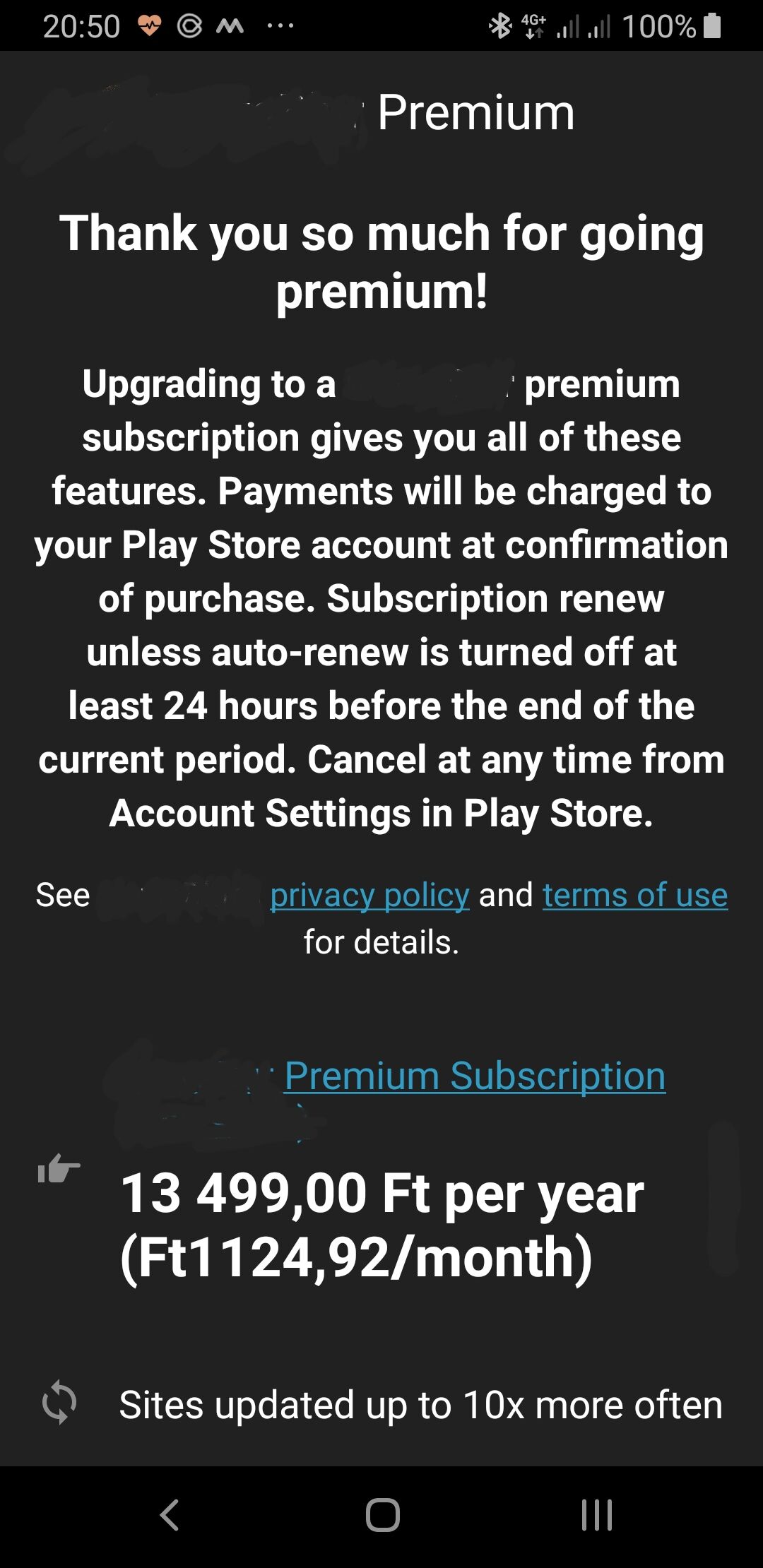

A Play azt írja, hogy az éves díjjal fogja megterhelni a kártyámat, tehát egy évig biztosan használhatom. A kérdés az, hogy ha a Playen közben lemondom, akkor ebbe beletörődik és nem akarja majd vmi ármánnyal megújítani magát a következő év(ek)re? A Google figyel az ilyesmire?
Somatom
#151111
Eddig bármi megújulót vásároltam a Playen keresztül, ha lemondtam, a köv. levonásig aktív maradt.
De az tuti, ha pl. a köv. levonás előtt bármikor lemondod, addig legalább működni fog.
Feltételezem, tudod, de azért leírom: az app törlésével nem törlődik a előfizetésed.

Tanácsot szeretnék kérni. Telepítettem egy alkalmazást. Szükségem lenne a prémium funkcióira. EZT dobja, majd egy normál Play vásárlási engedélyező ablakot. Sajnos, havi nincs, csak éves. Nekem megér ennyit, de csak egyszer és nem szeretnék évekre benne maradni. Le tudom majd állítani a megújítgatást?
