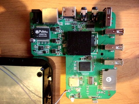

Csicsóka
Danecay #26250 üzenetére
Nekem volt itt először ilyen vas, jó régen már. A fotókon látszik a bele, és az is hogy külön ethernet chip RTL8211 van benne, ami gigabites.
A sima MXQ Pro 4K, nem a + végű az 100-as, ezt tudja a SOC külön eth chip nélkül is. De látszik a wifi/BT modul is, Ampak AP 6330, amiben Broadcom BCM4330 (WiFi)/BCM40183 (BT 4.0) chip van. Ez igaz, az eddigi összes MXQ Pro + 4K-ra ami itt megfordult eddig a fórumon. Lehet elég lett volna kicsit keresőt használni, és nem lett volna ilyen kavarodás. -

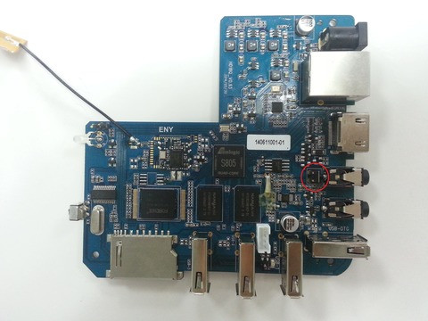

Én pedig a ruszki tesók TWRP backupjából tettem fel csak kíváncsiságból, mert nekem OE fut a dobozon. Hát mit mondjak, a gyári szeméthez képest ez egy remekmű, szépen ki van belőle gyomlálva a sok felesleges sallang, gyorsabban bootol, megy a Play, antutu 32500 pont. Marad is rajta, ha még is kell droid.
A TWRP telepítésénél windows-hoz le kell tölteni, az ADB-Tools-api-t. A benne található adb.exe-t futtatva, parancssorban kell begépelni a leírt parancsokat, abban a sorrendben ahogy leírtam. Más előkészület nem is kell, csak legyen a doboz és a szgép egy hálózaton, és legyen ismert a doboz ip címe. A TWRP-t érdemes feltenni, mert rengeteget tud az eredeti recovery-hez képest. Használatához majd kell egér, mert a távirányítóval nem kezelhető, sőt a billentyűzettel sem jöttem rá hogy mit kell kezdeni vele.
Az viszont érdekelne, hogy tetted fel reset mikro kapcsoló nélkül a fw-t?
Az én dobozomban van ugyan kapcsoló, be van ültetve a nyákba, de levegőben lóg a lába, nem megy el tőle vezetősáv sehová sem. Így persze nem is reagál rá semmit az usb burning tool. -

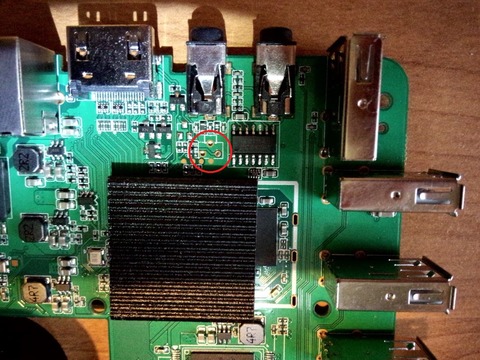

Közben kiderült a turpisság, kicsit türelmetlen voltam na
Azért nem éreztem a mikrokapcsolót az AV csatlakozóban matatva, mert gyakorlatilag nincs.
Míg a korábbi verzióknál valóban létezikMikrokapcsoló híján, próbáltam manuálisan zárni az áramköröket, de sajnos ezt is sikertelenül. Igaz, egyik zárt állapotban kiírja, hogy "Alkalmazások optimalizálása" és el is tart pár percig mire végigfut (nálam a 68/68 állapotot kellett elérnie) de végül normál üzembe bootolt fel.
