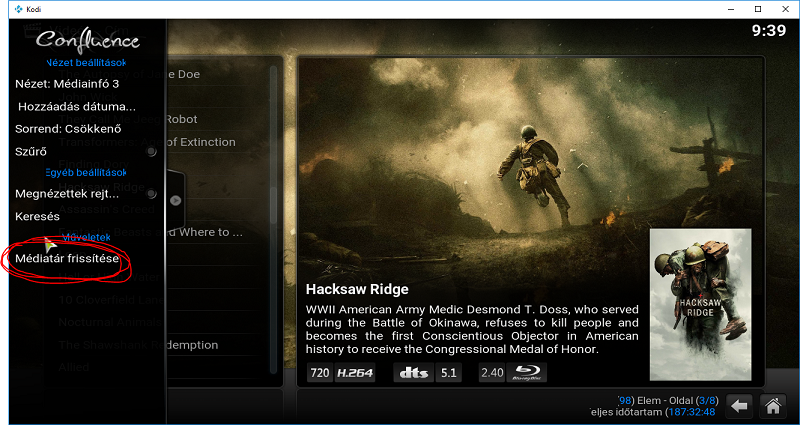

Ne legyen engedélyezve a médiatár automatikus frissítése induláskor opció, és akkor nem fogja lekeresni ismét a HDD-t. Vagy töröld ki a médiatárból, mint forrást, akkor sem éri el. -

1. Ha van egy SD kártyád, kipróbálhatod arról milyen gyors, vagy felrakhatod a médiatárat az eMMC-re is, Csicsóka nemrég készített egy felhasználóbarát megoldást.
2. Húzd le a mobil HDD-t, és indítsd el a médiatár tisztítást (Settings → Videos → Library → Clean library...). -
