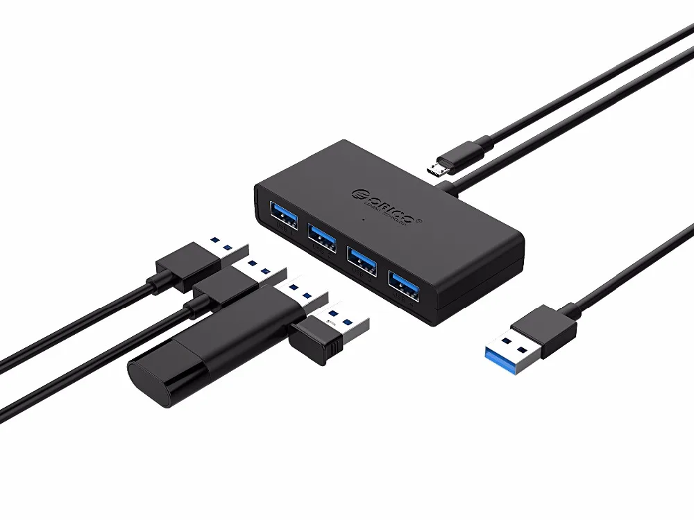

Mi lenne ha nem barkácsolnál? hanem, amiről PÜ.ben beszéltünk MEGRENDELNÉD!
~2600.Ft egy NORMÁLIS USB3.0 HUB
de ha marhára SMUCIG vagy, Van csonkolt verzió is ~1800.Ft ért1.db usb3+3.db 2.0 port)
Nem ér annyit az egész, hogy másvilágra küld a BOX.ot, vagy a HDD.t a barkácsolásoddal!

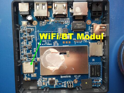

A nagy örömben az egyetlen baj, hogy oké, hogy visszahoztam a halálból, de az eredeti probléma, amivel kezdődött ez az egész, hogy továbbra sincs wifi. Azzal még nem tudom mit fogok kezdeni, de szerintem még jövök hozzátok. Esetleg valakinek valami tipp? Teljesen szűz rendszer, és nem lát wifi hálozatot.
bekecs76
bekecs76 #54394 üzenetére

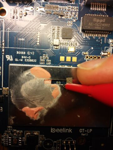

És Megvaaaaaaan.... Baszkiiiiiiii....El se hiszem.
Két napja buzizom már egyfolytában, komolyan mondom még éjjel is ezzel szarakodtam, hajnal 4-ig. Mindezt úgy, hogy nulla tudással indultam neki. Már szét olvastam mindent a neten erről a témáról, hogy mi, hogyan van.
Leírom, hátha valaki ugyanígy jár.
Szóval ha van egy tégla Beelink GT1 Ultimate boxod, mert elcseszted, és már végig túrtad a neted, hogyan lehetne visszahozni a halálból, mert végigpróbáltál minden trükköt, és sehogy se indul el. Értsd ezalatt: Nem indul el se az USB Burning Tool progival. Se a micro sd card-ra másolt letöltött firmware-al. Se a Burn Card Maker programmal készített bootolható sd kártyával, sehogy..., Totál Halott. Aztán megtudod, hogy van még egy lehetőség, két láb összezárása, a panelen. De vajon melyik az bizonyos két láb? Végig túrod a netet, de sehol nem találsz róla infót, legalább is erről a konkrét típusról.
Ne keresgélj tovább, itt a megoldás! Ott azon az ablak nyíláson van egy kis geci alkatrész. Na mondom megpróbálom a két végét rövidre zárni, de előtte rámérek, hogy a két pont között van-e feszültség. Ahogyan finoman próbáltam behelyezni azon a kis a résen az egyik mérőhegyet, vigyázva nehogy hozzáérjen a fém burkolathoz, aztán le testeljen, természetesen abban a pillanatban hozzáért. És itt jött a boldogság egyből meghallottam az usb csatlakozási hangját a windowsnak. Innentől már ment minden. Köszi mindenkinek aki próbált segíteni: Csicsóka, CoF, Mexel, Cirbolya_sen, DroiDMester és még nem tudom kicsodák... -
