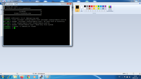

Hi, sikerült életre kelteni, ez volt a hiba amit Te is és blakey írt, hiányzott a remote.conf fájl.
A tied valamiért nem működött, de amit itt leszedtem (január 03.-i post Vasco sráctól), aminek a tartalma megegyezett a tieddel, picit máshogy volt taggelve, ezzel pöccre ment.
Hálózaton bemásoltam a downloads alá, majd áttettem a /storage/.config mappába, restart és máris működött.Köszönöm mindkettőtöknek.

Ejelhar #81971 üzenetére
Hali,köszi szépen.
Ezt pontosan hol találtad, mert aholgy kereskettem nincs VIM3-as mappám.
Ezt mentesem el remote.conf néven és másoljam a /storage/.config alá?#81967blakey :
Ha jól nézem nincs remote.conf fájlom a /storage/.config/ mappában ahol kellene lennie, ha jól olvastam az első hsz-t.Holnap reggel majd kipróbálom.
Köszi a segítséget. -

Végül letöröltem a /storage alól mindent amikor a másik gépbe raktam a kártyát. Aztán felülcsaptam a törlés előtti fájlokkal és első ránézésre minden olyan, mint még mielőtt csesztettem volna szegényt.
Köszi a tippet/megerősítést, így bátrabban nyomkodtam! -
Speederer
Ejelhar #64637 üzenetére
Linux-os gépre rádugva és felmountolva látom a FAT partíciót és szerencsére a korábban a /storage alá felcsatolt partíciót is.
Viszont most más eszköz (pendrive vagy sd kártya) hirtelen nincs kéznél amire tudnék CE-t rakni. De gondolom ha lementeném a fenti 2 partíció tartalmát, akkor utána mehetne erre egy szűz telepítés, majd pedig visszamásolnám a /storage alá, ahogy te is javasoltad.
Ennyivel meg is úsznám vajon?!fer: nálam mindig (szinte minden nap) ki szokta írni, hogy van elérhető frissítés, akarom-e frissíteni. Rányomok az okéra, aztán csinálja is.
Bár a fenti problémáim után átgondolom, hogy kell-e nekem az automatikus frissítés. Vagy majd jobban oda kéne figyelnem. -
