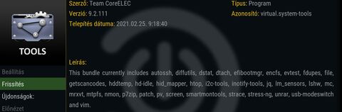

BullZeye #81872 üzenetére
Talán már ideje lenne kipróbálnom a Mátrixot.
A Leia még biztos tartalmazza:
Ha simán elindítom ilyen, lehet választani melyik bemeneti eszközt vizsgáljuk:
CoreELEC (official): 9.2.7 (Amlogic-ng.arm)
Khadas:~ # evtest
No device specified, trying to scan all of /dev/input/event*
Available devices:
/dev/input/event0: gpio_keypad
/dev/input/event1: cec_input
/dev/input/event2: adc_keypad
/dev/input/event3: ZY.Ltd ZY RMC
/dev/input/event4: ZY.Ltd ZY RMC
/dev/input/event5: mini keyboard
/dev/input/event6: mini keyboard
/dev/input/event8: aml_keypad
Select the device event number [0-8]: -
