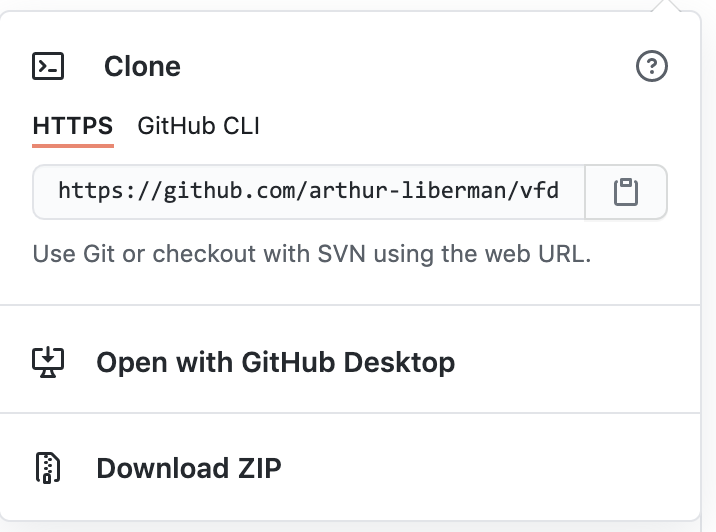

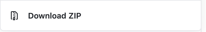

Továbbra sem azt csinálod amit írtam, nem tudom mi a f@szért koptatom tovább a billentyűzetet, de utoljára írom le:
Rámész a zöld Code-ra
Ráklikkelsz:
utána Download ZIP-re klikkelsz:
Ezek után letöltődik az összes vfd zip-elve, kicsomagolod és ott lesznek a szükséges fájlok, az összes.
Ha ez nem megy akkor szerintem engedd el, mert már a letöltés is kihívás számodra.A másik, hogy írták neked a másik módszert is, hogy Go to file, ez egy másik oldalra visz és onnan jobb klikkel (nem bal) letöltőd azt az egyet amelyiket kinézted magadnak.

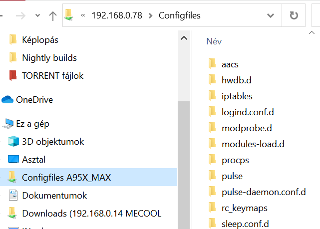

Pedig kaptál segítséget, tőlem is meg tomytól is, most olvastam vissza, és elég hosszan ecseteltük, hogyan kell azt a vfd-t elmenteni, és hova kell bemásolni. Nincs másik, azzal mennie kell, meg fel kell tenni a VFD kiegészítőt is.
Még mindig megvan a GDriveomba szóval, csak le kell töltened, nem a szöveget másolod és notepadba beilleszted, hanem a fájlt töltsd le: [link] A többi a szokásos, át kell nevezni vfd.conf-ra, és a /configfiles mappába bemásolni. És feltenni az OpenVFD kiegészítőt Kodi tárolóban rá lehet keresni.

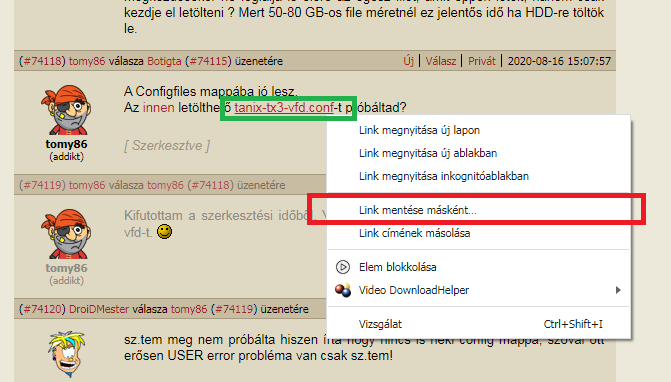

tomy86
Botigta #74132 üzenetére
Feltöltöttem drivera: tx3-vfd.conf
Letöltöd, átnevezed vfd.conf-ra és bemásolod a configfiles mappába. Tehát a letöltött file nevéből törlöd a tx3- részt.
Nem te rontottad el, én néztem be és az a link nem közvetlenül a fájlra, hanem az azt tartalmazó weboldalra mutat. -

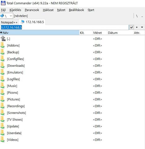

Igen, nevet vagy IP címet kell beírni az Intéző címsorába, mert a hálózatban nem mutatja.
De az Intéző "Hálózat"-ban be is tudod építeni állandóra meghajtónak valamelyik megosztást (Hálózat -ra jobb klikk, majd "Hálózati meghajtó csatlakoztatása" kiválaszt).Itt csak annyi a szűkítés, hogy nem elég ide az IP cím, utána kell egy megosztás név is. Például így: \\172.16.168.5\Userdata
A TC-ben szintén lehet írni/szerkeszteni a címsort ha ráklikkelsz, például nálam a 172.16.168.5 IP címen figyel egy box:
