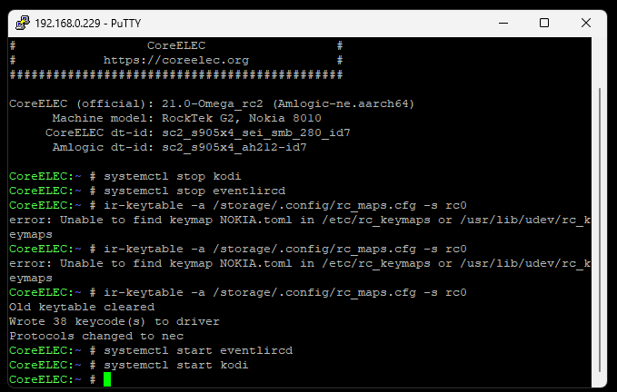

Ha mindet a leírás szerint csinálsz, akkor jónak kell lennie. Ehhez nem kell a BT, viszont IR mindenképp.
Elindítod a parancssorokat, a felsorolást bemásolod egy szerkesztőbe, és a távon elkezded nyomogatni a gombokat, a kapott számsort bemásolod a megfelelő sorba, ha kész vagy, akkor megfelelő formátumba teszed, elmented, bemásolod a megfelelő helyre, ssh-n újra parancsokat adsz ki és a box újraindulása után működnie kell. Rég csináltam ilyen fájlt, de nálam "csont nélkül" működött.
Egyébként kb. semmit nem kell csinálnod, mert a második linken lévő táblázatot elmented pl. nokia.toml fájlba és bemásolod aConfigfiles/rc_keymaps
mappába, majd a szövegszerkesztőbe létrehozol egy újabb fájlt, amibe beírod, hogymeson-ir * nokia.toml
, elmentedrc_maps.cfg
néven és bemásolod a Configfiles mappába, majd újraindítod a boxot. -
