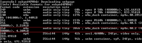

Úgy, hogy olyan teszteket futtattam a YT-on, amik nemrég még többcsatornában szóltak a TV YT-ján. Van ilyen 7.1 és Atmos teszt is, de most a boxon ezek vagy sztereóban szólnak vagy némelyik max 5.1-ben, a TV-s Youtubon meg már minden csak sztereó. Látom, hogy 20-án frissített a TV-s YT, de valamit vagy elqrtak a programban (Samsung QLED) vagy innentől már mindig így lesz. Így viszont a boxon megszólaló 5.1-et nem értem...
kokokka
:) Akkor leírom még egyszer : az 5.1 megy a boxomon YT-ról. A kérdés az volt, hogy ez e a plafon? Az érdekelt volna, hogy a 7.1, az Atmos és DTS működik-e? Én úgy gondolom nem, amit az X96Max Plus2 tud a YT-al annak 5.1 a vége. Természetesen az erősítőm kiírja és automatikusan át is vált erre, ha ilyen videót indítok el. Teszteltem kicsit és kiderült, hogy van olyan Atmos videó, amit max.5.1-ben meg tud szólaltatni, de érdekes módon nem mindet. A 7.1-et viszont minden esetben csak sztereóban szólaltatja meg. A TV- levő YT-on viszont valami változott, mert tavaly még a 7.1 és az Atmos is kijött róla, most meg már minden csak sztereó. Érdekes....

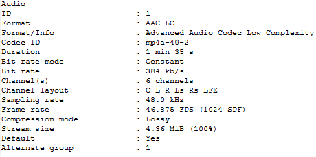

Valóban van több csatornás hang támogatás, de nincs sok értelme...
Első hiba, hogy 7.1 helyett csak 5.1, és DTS-nek sem mondható a maga 384 kbps bitrátájáva... ami 768 kbps-től kezdődik, nemhogy DTS-HD-nak. Szóval van valóban nem csak sztereó hangzás, de még tesztre sem alkalmas a vérszegény bitráta miatt.
