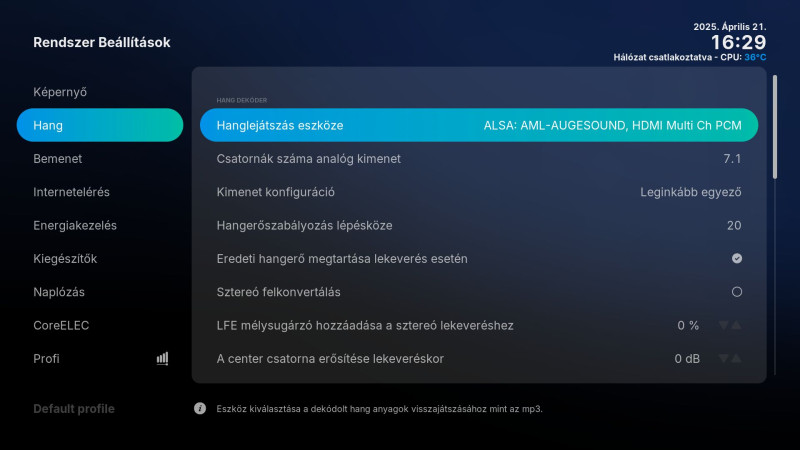

Te erősítőd a rajta lévő firmware-val és a beállításokkal biztosan jól kezeli a hd hangokat?
Nem lehet hogy az a baj hogy valójában az erősítőd nem fogadja és emiatt mindkét beállítás átalakítja valami másra csak éppen különbözőre és ezért ír mást?
Lehet az AVR-ed-en van valami elállítva... Pl a HDMI típusa , mert ezt szinte mindegyik erősítőn lehet állítani, hogy HDMI1.4 vagy HDMI2.0 vagy HDMI2.1 módban működjön csak általában nem ilyen egyértelmű az elnevezés.... -
gyűrű
Az hogy más is úgy állította be, nem baj.
Az a baj hogy a tiéd nem jól működik
Többen is leirtuk miért.A hdmi multi channel pcm nem szólhat bele a HD hangokba és nálam se szól bele, ugoos és onkyo rz730.
Ergo a hiba nálad van ismét.
Javaslok egy full új CE telepítést, az ugooson.
Ennek nem így kell működnie, és ha nálad így működik akkor ez egyéb hibákat is okozhat amit még nem látsz vagy hallassz. -
blakey
Nem kell vele egyetérteni, attól még CoreELEC alatt az a jó beállítás.
Egyébként nem érted, mert folyamatosan értetlenkedve írsz, ami a nem értés egyik jele. A Multi CH beállítással semmibe nem nyúl bele és minden a megfelelő hangformátumban kerül továbbküldésre, ennél egyértelműbben nem lehet leírni. -
gyűrű
blakey

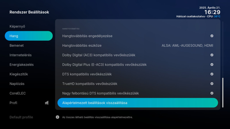

1. Napok óta téma, hogy mit kell kiválasztani (HDMI Multi Ch PCM) CoreELEC esetében, ha azt szeretnéd, hogy semmilyen hangformátumba ne nyúljon bele.
2. Egy szóval nem írtam, hogy arra állítsd, hanem azt írtam, hogy ha azt szeretnéd, mert előzőleg több, mint valószínű, hogy rosszul volt beállítva és PCM-ra alakítva még hiányos is volt, ezért érezted tompábbnak a Zidoo-hoz képest. -
blakey
Mi nem okés? Valamit nem jól állították be. Ha azt teszed, amit írtam, akkor minden a megfelelő hangformátumban kerül továbbküldésre. Ezt átolvastad? Egyébként van többcsatornás LPCM-el ellátott film is, olyankor PCM-et fog kiírni az AVR, akkor van gond, ha Dolby Digital-ban küldi tovább.
a347
blakey
A harmadik, Augesound, HDMI multi ch, a kimenet 7.1, leginkább egyező, de az optimalizált is jó, ehhez még alul engedélyezni kell a hangtovábbítást és beállítani a megfelelő hangokat, így mindent a megfelelő formátumban és csatornaszámmal fog továbbküldeni az AVR felé. Rögzített, akkor jó, ha PCM-et szeretnél, ami nem tömörített és sok esetben jobb is.
