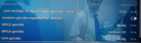

A kérdés teljesen jogos. Kicsit össze vagyok ilyen téren még zavarodva.
A kérdés az, hogy akkor milyen távot állítsak be, hogy ezek a gombok is működjenek. Olyasmit olvastam, hogy MCE jó lehet (korábban írtam, hogy valóban működik), csak éppen a Harmony esetében ez csak HUB + app kombóval engedi.
Ejelhar
Köszönöm szépen a leírást, de ahogy junkpod írta, nálam lehet először is a hiba, másik távirányítót kellene megtanítanom eleve a Harmonyval. De, most már teljes a káosz a fejemben.

köszi. Csak egy utolsó keresztkérdés
SPMC-t még próbáld ki Android alatt, hátha jobb mint az új Kodi.
