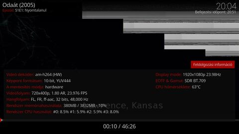

Csak azt csináld meg, amit és ahogy a 82072-es hozzászólásban írtam, a korábbi leírásaimmal ne is foglalkozz! Az ottani linkről töltsd le a módosított xml-t és cseréld le vele az addons/skin.estuary/xml mappában levő eredetit.
"Van még egyébként valami jobb, lényegesebb infó amit így ki lehet tenni, mint a hőfokot?"
Sok mindent ki lehet íratni, kinek mi a fontos. Kodi infolabels -

Hát én csak lecseréltem egy sort, amit írtál és így nem lett jó. Próbálkoztam volna tovább is, de el kellett jönnöm otthonról, így már csak holnap délután lesz aktuális a próba. Ott rontottam el (szerintem), hogy csak ezt a sort illesztettem be :
<label>$INFO[Player.Process(videodecoder),[COLOR button_focus]$LOCALIZE[31139]:[/COLOR] ]$VAR[VideoHWDecoder, (,)] $INFO[System.CPUTemperature,[COLOR button_focus]$LOCALIZE[22011][/COLOR] ]</label>
ennek a helyére :
<label>$INFO[Player.Process(videodecoder),[COLOR button_focus]$LOCALIZE[31139]:[/COLOR] ]$VAR[VideoHWDecoder, (,)]</label>
Ami alatta és fölötte van azzal semmit sem csináltam. Így viszont biztosan nem működik, láthattad a fotómon. Azt egyébként hogyan, amit fentebb írtál :Ha több információt is szeretnél megjeleníteni, akkor érdemes az infó panelt két részre osztani, hogy jobban nézzen ki.
Van még egyébként valami jobb, lényegesebb infó amit így ki lehet tenni, mint a hőfokot? -

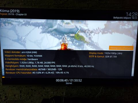

Valamit te csinálhatsz rosszul
Próbáld meg ezzel a módosított DialogPlayerProcessInfo.xml-el! Telepítettem a 19-es Kodit x96 boxra, úgyhogy Matrix alatt is működik.
Ahogy én csináltam:
- estuary skin másolása a storageracp -r /usr/share/kodi/addons/skin.estuary /storage/.kodi/addons
- addons/skin.estuary/xml mappában levő DialogPlayerProcessInfo.xml cseréje.
Egyébként ezzel egészítettem ki az eredeti xml-t, ahogy korábban is:<control type="label"><!-- Soc hőmérséklet -->
<width>600</width>
<height>50</height>
<aligny>bottom</aligny>
<label>$INFO[System.CPUTemperature,[COLOR button_focus]$LOCALIZE[22011][/COLOR] ]</label>
<font>font14</font>
<shadowcolor>black</shadowcolor>
<visible>Player.HasVideo</visible>
</control> -

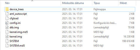

Próbáltam már SD-vel, és két pendrive-al.
Próbáltam kiírni balenaEtcher, és Rufus-al is.
Leírom, hogy készítem.- Rufusal kiírom INNEN a CoreELEC-Amlogic-ng.arm-9.2.7-Generic.img.gz fájlt a pendrive-ra.
- A device_trees mappából kimásolom a sm1_s905x3_4g_1gbit.dtb fájlt, és átnevezem dtb.img-re.
-Berakom a pendrive-ot a készülékbe, és nyomva tartva a reset gombot (AV-ben), tápot adok neki.
Ekkor elő jön az eredeti X99Max logo, és onnan már nem mozdul el, lefagy.
Ha kitörlöm a gyökér könyvtárból a kernel.img-t, akkor meg folyamatosan próbál bootolni, de nem sikerül. (Fel villan az X99Max logo, majd eltünik) -

Ezt írtam ki.
Át másoltam a gyökérbe a sm1_s905x3_4g_1gbit.dtb fáljt, és átneveztem dtb.img-re.
Fel raktam a gyökérbe a két confog fájlt is.
Most ott tartok, hogy hiába indítom újra nem bootol be. Nincs a készüléken reset gomb, és az androidos újraindító fáj pedig nem indítja újra a készüléket. -
Beni2360
Egyébként melyik CE-t írod ki?
Nem csak áthejezni hanem át is nevezni kellsm1_s905x3_4g_1gbit.dtb.img
Aztán kell még egy: remota.config fájl is a gyökérbe.
Meg még ezt: vfd.config -

Próbálom telepíteni a CoreElec-et.
Addig meg van, hogy feltelepítem a pendrive-ra, de nem tudom, hogy az én készülékemnél (X99 MAX Plus 4GB/32GB Android 9.0 Amlogic S905x3) melyik device trees fájlt kell áthelyeznem. -
pixta78
Letöltöd ezt:
Libreelec USB/SD kiíróval felteszed egy SD/USB kulcsra, a megfelelő dtb-t kiválasztod, majd a gyökérbe másolva átnevezed dtb.img-re. Bedugod a boxba, majd újraindítod( nem kell fogpiszka) feláll az új CE! SSh-n installtointernal. Beállítgatod amit szeretnél, addig letölti a 9.2.7-t magától pár perc alatt. Újraindítod és frissíti magát a legújabbra. Egyébként nekem 9.2.0 maradt rajta sokáig és jó volt. Az NG vasak miatt fejlesztették ezután már. -
