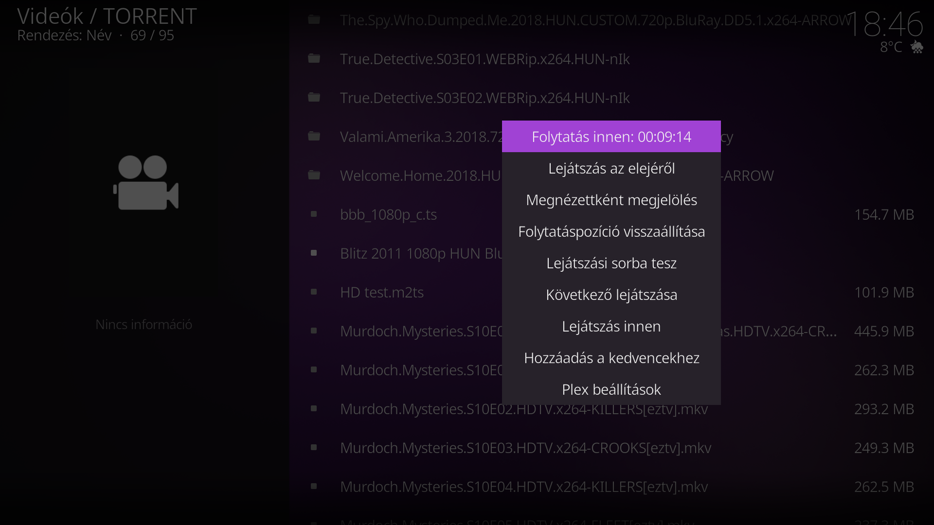

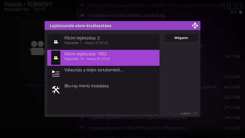

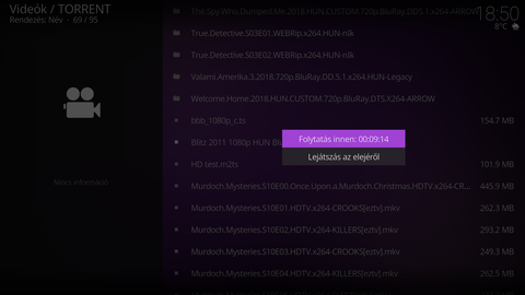

blakey
válasz Mezga Aladár #51399 üzenetére
*** "Ne kérdezz többet, mint amennyi a hasznodra válik." - Dante *** "Csak akkor tehetsz meg mindent, ha már semmid sincs." - Harcosok klubja ***
blakey
válasz Mezga Aladár #51412 üzenetére
Ráklikkelek OK-val az anyagra és megjelenik ez mivel így van beálltva, ez Videó mappából van indítva csak nincs borítója, ha úgy tetszik akkor Jukebox-ból indítva, direkt miattad töltőttem le egy mappás anyagot.
Az OK hosszanyomására megy feldobja a szokásos menüt és kiválasztható a folytatás, stb.
Play-re meg ez jelenik meg:[ Szerkesztve ]
blakey
válasz Mezga Aladár #51414 üzenetére
Valamelyik beállításod rossz, ISO és mappás BD, DVD hibátlanul működik.

Beni2360
Én is megnéztem és nekem is feldobja a választási lehetőséget.
Nálam a Beáll>Lejátszó>Lemezeknél > egyszerűsített menü mutatása van beállítva.Béni2360 - Redmi Note 8 Pro - Acer Aspire 5 A515-51G -- LG OLED55C8PLA - YAMAHA RX-V685 - Mission mx4 5.0 - Taga TSW-90 v.3 - QNAP TS-133 - Mini MX-G - MECOOL BB2 PRO- X96 MAX PLUS -ZIDOO Z1000 Pro
