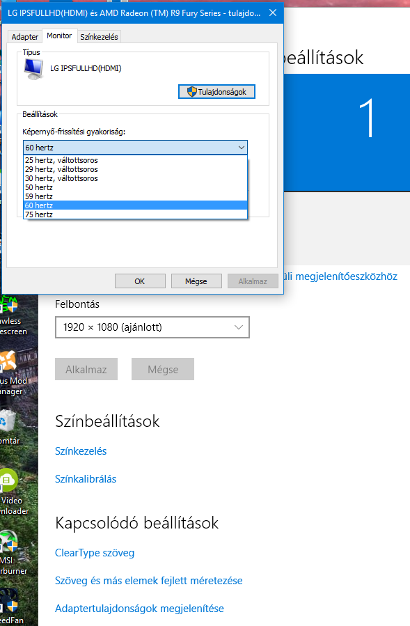

75 hz-et nem fogsz 4K-n átvinni és nem úgy működik az a Custom felbontásos dolog, hogy akkor leveszi magát 60-ra... Próbáld meg, hogy 60-at írsz be.
Amúgy miért nem Windowsban állítod a felbontást az adaptertulajdonságoknál pedig a Hz-et [kép] ?(#25200) Blue Thunder: A monitornak/adapternek nincs valami "drivere" ?

Blue Thunder #25196 üzenetére
Hát, praktikusan 60Hz-et kellene ott alul látni, mivel azt tudja az adapter.... De a többi időzítési paraméter sem viccnek van ám... Szval jó lenne ezt PONTOSAN beállítani az adapter képességeinek megfelelően. Persze, lehet próbálkozni (hiszen a felbontás és elvárt frissítés ismert), de az vagy jó lesz, vagy nem....

Blue Thunder
Na egyedinél állítottam korábban 60-hzre, de akkor a crimson-ba kiírta hogy nem támogatott, na most a kijelzőt meg érzékelte hogy 75hz-ig lehet...na jó mondom kipróbálom...na ennél nem írta ki hogy nem jó sőt el is mentette mint látható, de a monitor felugró "információja" még mindig azt írja hogy 30hz-en van

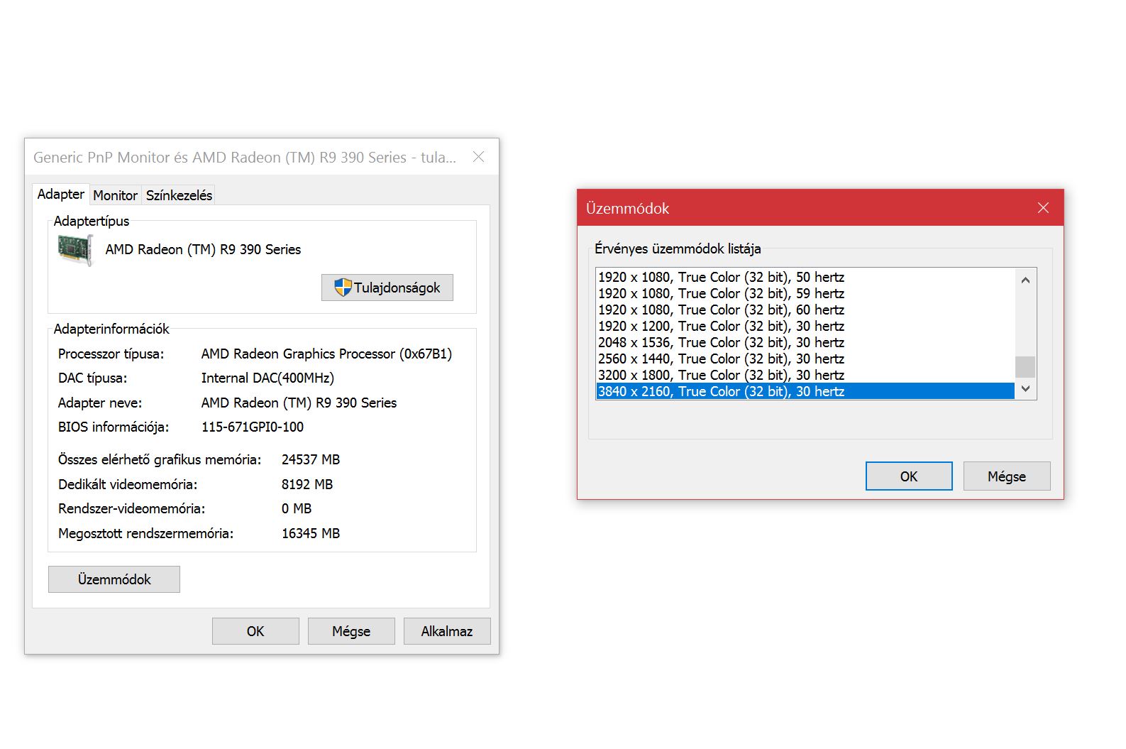

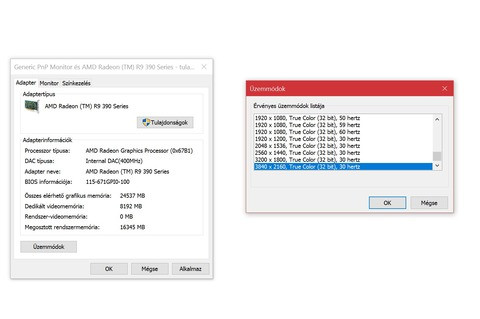

Blue Thunder #25165 üzenetére
hdmi-n keresztül 4k@30Hz-t kapsz, mivel a kártya hdmi csatolója 1.4es, és az ennyit tud, akármilyen kábeled van hozzá.
a dp portja 1.2, ez elvileg képes 4k@60hzre minden ráolvasás nélkül. -

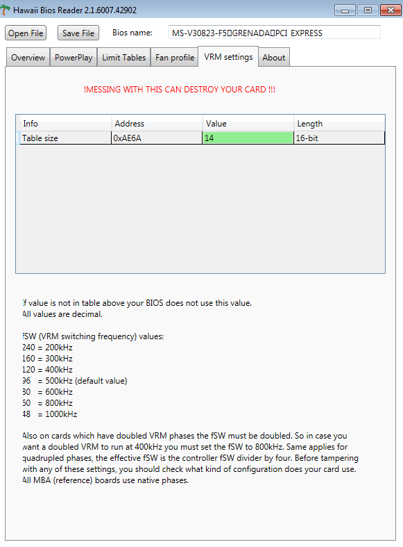

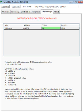

(#25174) Sakka: Az azt jelenti, hogy nincs másik (el nem rontott) BIOS a kártyádon, amivel be lehetne indítani, és egyszerűen helyrehozni a rossz BIOS-t. Gondolom, így egyértelmű, miben hátrány ez....
De, helyre lehet hozni így is... Szépen leforrasztod róla a BIOS csipet, és egy megfelelő programozóval újraírod egy megfelelő BIOS-al, majd visszaforrasztod a kártyára.Természetesen komoly rutin nélkül ezt végrehajtani a legkevésbé sem ajánlom...
Blue Thunder
A kérdés hogy a DP port az 1.2-es-e...mert hogy a monitoron van HDMI 2.0, illetve DP port, na most a monitor egyetlen szépséghibája hogy DP 1.2 nem frissít ergo szar! Viszont a HDMI 2.0-án ugye ugyanúgy kellene tudnia. Na én ezért vettem egy ilyen DELOCK ADAPTERT, na mondom majd ezzel megy (jah és HDMI 2.0-ás a kábelem is).
És nem megy csak 30Hz-en...kissé kezdek ideges lenni...A vicc az egészben hogy a radeon beállításoknál érzékeli a képernyő az UHD felbontást és mutatja a 75Hz-et
Na most akkor mivan???

Blue Thunder #25170 üzenetére
Most néztem, elvileg standard mégis a 4K 60hz DP 1.2-n... Akkor lehet érdemes megpróbálnod vele, ha eddig nem DP-on próbáltad használni. [link]
HDMI-n (1.4-et tud a kártya) tuti nem megy ki csak 30hz 4K-n.(#25169) Sakka: Most nézem, a kártyádról le van spórolva a dupla BIOS-os kialakítás, így nem tudod ezt megejteni. Menet közben én tuti nem dugdosnék rá áramot, szerintem amúgysem segítene, ha annyira zokni lett a BIOS, hogy nem is indul vele a kártya....

HSM
A kártyán lévő másik, remélhetőleg működő BIOS-al (ha van) bebootolva menthető. Sikeres DOS-ba boot után, de a flash indítása előtt átkapcsolod a rossz BIOS-ra, és felülírod jóval. Ha nem kapcsolható a BIOS a kártyádon, akkor szvsz bukta a dolog. Persze, próbálkozni lehet, hátha valami csoda folytán kihúzva is látja az atiflash, de nem hinném.

Egy S.O.S kérdésselAtiflash programmal biost írtam felül az R9 390-es kártyán, így szépen visszább vettem 8-10 fokot. Szép és jó volt de egy másik beállítással viszont a kártya fekete képernyőt dob.
Az érdekes, hogy ha át teszem alaplapi ra, csak úgy jön be az alaplapi vga-val, hogy az R9 ből kihúzom a táp csatit, tehát kvázi nem kap tápot.
A kérdésem az lenne, hogy ha a kártya nem kap tápot, de az alaplapi kártyával egy külső USB boot-al atiflash-el vissza írható a bios??
Vagy kell neki az áram?
Amit változtattam azok a fesz értékek, de annak jónak kellett lenniük, viszont egy dolgot még a : VRM settings-ben az érték, amit 14-ről 15-re tettem. ( Na ezt nem kellett volna)
Innentől bios felülír és black screen...A képen még a 14-es értékkel van, ezt állítottam 15-re. ( De minek...?
Köszönöm előre is ha valaki tud valami okosat mondani!
Szerintem a videókártya több HZ-en is tudja, csak nincs rajta csatlakozó, amin kimenne...
HDMI1.x és DP 1.2 van rajta ha jól emlékszem, mindkettő csak 30Hz-en tudja a 4K-t.... Azaz van elvileg valami megoldás, amivel két DP 1.2 streamként kimegy a 4K 60hz, de azt nem sok megjelenítő tudja.
Blue Thunder
Arra lennék kíváncsi, hogy...van egy Asus strix r9 390 VGA-m és egy Philips UHD (Dp port, HDMI 2.0 csatival) monitorom. A kérdés az hogy lehetséges hogy a videokártya tudja az UHD felbontást de csak 30Hz-en? -
