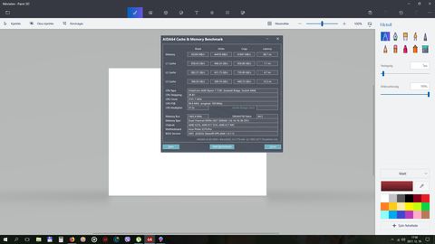

#19466
A 3600-os Memohoz van mérésed aida alatt??
Nálam így fut a 3466 :
1.395V-on ketyeg , biosból 1,4-el bootoltatom
a 3600 már bőven bekér 1,4 felett azt még nem erőltetem meg lazítani kell jocskán a timingon is hozzá

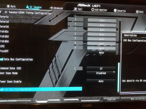

na kikapcsoltam a geardown modet.
azonnali bootloop, de ugy, hogy a led szerint cpu sincs a lapban.
hat akkor kezdjuk elolrol trenirozni a trenirozandot.
tokom, jovore veszek valami normalis ramot, ezt meg odadom celbaloveszet celjara. vagy ilyen elektronikai kutatasokra, amik pl. a rammodulok feszultseg alatti viselkedeset vizsgaljak a kiralyvizben. -

"FYI, if you enable Geardown, it will override your command rate and force 1T."
"1T + Gear down is MUCH faster than 2T."Ha a Geardown benabled akkor 1T-t állít be a lap. Szerintem próbáld meg kikapcsolni a Geardownt, ha be van kapcsolva, és úgy 2T-re a CR-t. Ha nincs bekapcsolva akkor passz. (az 1T+Geardown elvileg gyorsabb, mint a sima 2T, azaz úgy érdemes próbálni elvileg, hogy 1T+Gear Down disabled, 1T+Gear Down, 2T+Gear Down Disabled )

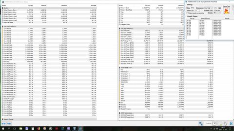

Értem. Délután majd rá engedem az IBT t
Az eddigi teszteknél 55-57 es eredmények jöttek, itt a fórumon mutatottakhoz képest nagyon kevés.
De a Cinebanch eredmények jók a többiekhez képest az AIDA cpu tesztek is hozzák a szintet.
Az IBT vel lehet valami...
Ki próbálom Johni5 kolléga kommentje alapján az időzítéseket piszkálni.

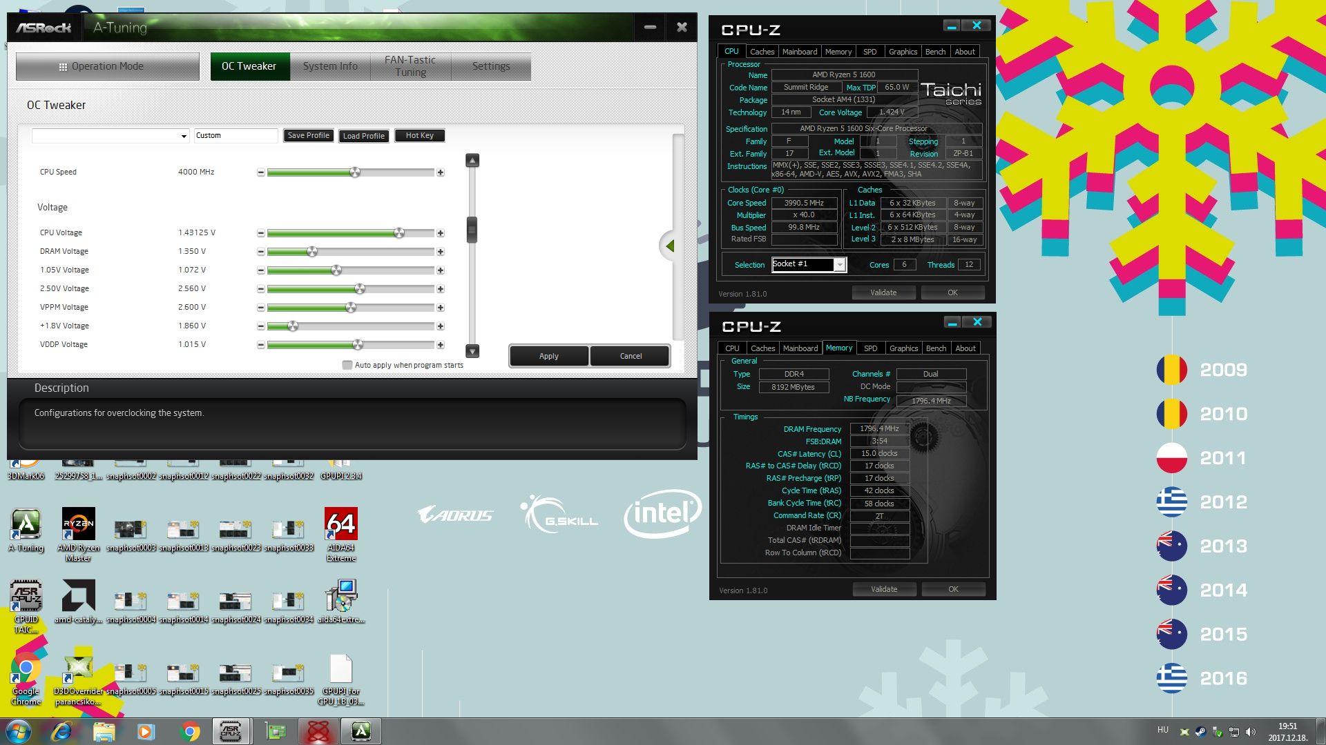

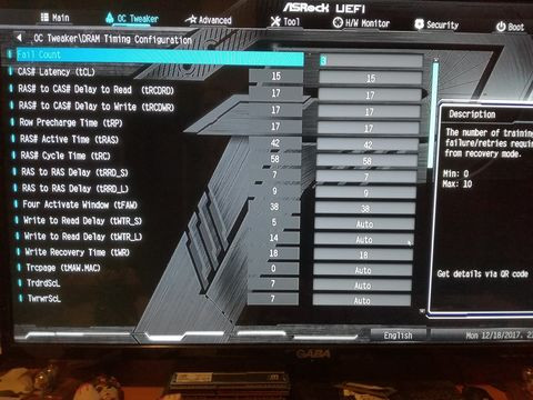

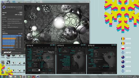

Johni5
Szóval érdekes lesz ez!Visszatettem mindent autóra,és minden oké így is.
Ram beállításokat kézzel állítottam mindent,amire allergiás egy RAM.Többségnek nem Bdáj RAM-ja van,ezért ajánlom,hogy NE az 1T-t válasszátok 3000-hez sem,mert nem bírják.

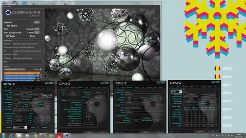

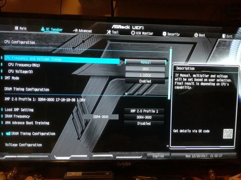

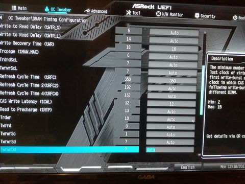

Képek,és némi komment hozzá:AM4 ABT kikapcs.Ha bent hagyom,nem mindíg bootol.--fene tudja miért.--
Nó komment.
XMP ramoknál az első 4 értéket beállítja,vagy nem.Ez nekem nem a gyári időzítés,de próbáljátok azzal.
2600 as ramok esetén a 3200 nem garantált,de 16-18-18-18 vállalható.Ram hepcia az most következik.Amit kézzel állítottam be,abból van gebasz többségében.Rosszul állítja be szinte mindet.tRAS,tRC hasalós.tFAW-ot leteszi 23-26 ra,--no post--
tWR-t kezdjétek 24 es értéken.Ha megy,akkor lehet venni vissza belőle.
tRFC-t az elsőt kézzel,a többit autóra,ha nem akartok számolgatni.Nálam megy 260 on is,de 400-500 közötti értéken érdemes kezdeni,mert itt nagy a szórás.tCWL Intelnél jó a 9 meg a 8,de AMD nél felejtős.11-14.
tRTP-t másodjára állította be 13 ra.12 még jó volt,de az első 8-as nem éppen.Ram válogatja szintén 14 nyitásnak nem rossz.CR Ezzel nyitottam .Szóval nem bídáj ramok 3000 fölött ritkán mennek 1T be.Mehet kapásból 2T-re.
Gear Down Mode. :Ha ezt kikapcsolod,akkor a páratlan számokat is engedi CL-nél.Vagyis az első értéknél.
tCKE értékét érdemes belőni még 10 re.Lehet utána finomítani.Kezdetnek,aki próbálkozna,és szán erre időt,az kezdje úgy,hogy RAM fesz 1.4V.Nem kell parázni,2133 ramot hajtottunk 1,6V --3400MHz-- Heteken keresztül.Még csak langyos sem volt.Mindegy,hogy 1.2v-os vagy sem.Ha megtaláltad a jó ram időzítést,lesz időd visszavenni a feszből.
A saját beállításommal ne próbálkozzatok.Ez válogatott memória, 4133 cl13-at tud 1.78V on hűtés nélkül.

Az akkor stabil ha abban a környezetben amiben használva lesz nem freezel vagy nem adódik valami anomália.
Nálam játékra elég az 50 perc prime small fft / blend + párszor ibt vh 10 kör.
Memtest64 egy óra maxon.
Azért nézd meg játékok alatt az a tuti, akkor kap minden mindent ha gebasz lesz ott kibukik.
Ibt be mennyi gflops jön ki? -
speedernet
Prime95 blend és small ffts is futott 50-50 percet hiba nélkül.
Akkor ilyenkor mi a szituáció?
Teszteljek még valamit? Vagy mondhatjuk h stabil az 1.19v? -

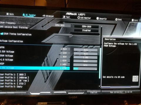

fesz beállítások.RAM 1.35v egyébként 3600 on,mert alapból 3600-as ramokat használok.De nem ezen múlik.A BIOS-ban egy rakás opciót ki kell kapcsolni ahhoz,hogy menjen 3600 at.3733 ig jutottam.

Nekem meg 1,2 volton. Lehet hülyeségnek hangzik de jelenleg 1.9 volton tesztelem 2933 mon 16 18 18 18 36 os időzítésekkel. 10 perc aida után, -eddig az összes 1.2 V feletti beállítással azonnal pirosra váltott a teszt-, rá engedtem a Primot már 20 perce megy hiba nélkül, kíváncsi leszek.
Azért raktam 1.9 re mert így ad naki 1.2 voltot a lap, eddig 1.212 - 1.224 váltakozott. Már felfele nem tudtam menni mert lassan nincs olyan érték amit nem próbáltam
