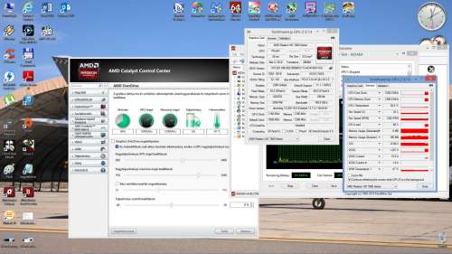

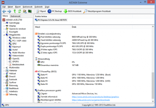

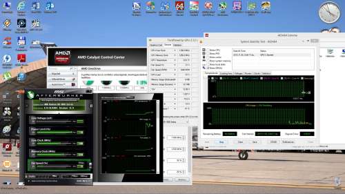

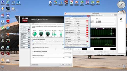

Ha a Catalyst 1000/1200-at ír, akkor annak annyin kell mennie. Az AB is annyinak látja szóval annyin megy.
rayoliviero
Nyomtam. amikor AB még fent sem volt már ennyit írt a Gpu-z.... Catalystban is nyomtam deafult-ot, de nem volt változás. az 100/1200-őt írt, mint ahogy az Afterburner is. A Gpu-z ír többet, meg az Aida, amit beszúrtam képet.
Semmilyen tuning progit nem raktam fel. Próbáltam úgyis, hogy még csak driverek voltak fent és ennyit írt már akkor.
R3laX
rayoliviero
#39108
Hát ha a default ennyi, akkor ott vmelyik program zavarhat be... Nem raktál fel előtte vmi másik progit? Látom MSI AB-is def...
lowzor
rayoliviero
#39108
Ha nem TOP-ot vettél, akkor 1000/1200-nak kell lennie.
rayoliviero
Hát ott néztem először.
Default: 1000/1200
Gpu: 1100/1250
asdxv: Nem TOP-ot vettem, az sokkal drágább volt. Ez tuti az alap, dobozán sincs ráírva, hogy top.
Remélem nem a nagykerben tettek rá msáik BIOS-t vagy a gyárban tettek volna rá véletlenül TOP BIOS-t, már nem tudok mire gondolni.
