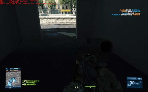

westcoastog
Csak leszedtem a ventilátort és a burkolatot, meg rá kötegelőztem a két ventit.
Az eredmény jó, 20-25 pec bf3 multi után(végig 98-99%-os terhelésen) 60 fokon beállt mint a szög, majd játékból kilépve szépen visszahűl 30 fokig, és a 2 ventilátor a legminimálisabb fordulaton megy.Már csak a vinyót kellene felváltani egy noti vinyóval például, mert már csak az a leghangosabb dolog a gépben.

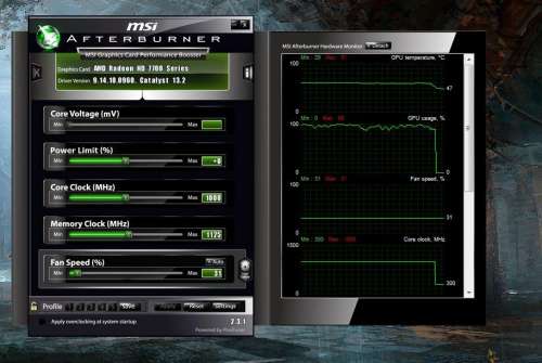

Még annyit fűznék hozzá, hogy az én tapasztalatom a következő: megnézem mennyit bír max. a gpu alap memoóiánál, majd megnézem, hogy mennyit bír a memória alap gpu-nál. Aztán beállítom a max. értékekre mindkettőt, ha nem fagy játék alatt akkor siker. Ha fagy akkor folytatom: max. gpu majd csökkentem a memet amig nem fagy ki, majd fordítva, max. mem és ahhoz csökkentem a gpu-t. Ezekután beállítom az igy kapott legmagasabb gput és memet, majd hol erre, hol a másikra húzok még, amíg meg nem találom a frankó beállítást...

Nekem a Sapphire 7770 OC-val a max-ot a GPU-Tweak-kal sikerült kihoznom. (Asus progi)
A Trixx-el (Sapphire progi) tudom állítani a feszt felfelé, a gyári 1.275V-tól...
de ennek ellenére nem tudom vele elérni órajelekben, amit a másikkal.Nálad is hasonló a helyzet? Az Asus karihoz, nem az Asus progi jön be?
