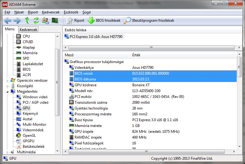

Ehh... A legfrissebb BIOS egy XFX-en van, de az 2GB-os verzió, szóval nem stimmel.
Viszont, most erre lettem figyelmes (kép)!
Az ASUS által kiadott Perf. Driv. van fent, CCC nélkül. Ugye hibátlan, kivéve a BF4-gyel való szerencsétlen együttműködését. A kérdés, ez a Microsoft által kiadott patch lehet, vagy össze van kötve az AMD bázisával, és onnan akar nekem frissítést leszedni? Utóbbira nincs szükségem; a driver információnál semmi többet nem mond, nincs plusz adat megadva. Tippetek? -

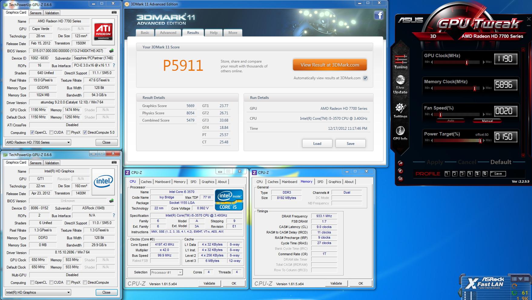

Egy 3DMark 11 gyors teszt a Sapphire OC 7770 + Intel HD Graphics 2500 kombival:(#5376) Sanyi19:
- Z77 chipset & ram inkompatibilitas (de már megoldódott)
- csak PCI-E-ben, a régi házi pontszámunk nyilvántartása: >link<
- nyomok majd egy alap tesztet a i53570 & 7770OC is. -
