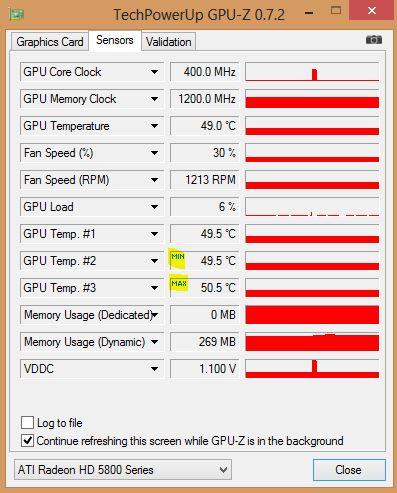

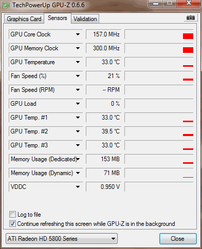

Ha valakinek van Saphire 5870 alap (nem vapor-x) az lecsekkolná hogy mennyi neki a hideginditas utani gpu hőmérséklete? (én gpu-z-vel csináltam)
ez egy éjszaka "pihenés" utáni hidegindítás értéke:
nektek is 50 °C az indulási temp?
u.i.: lehet ujra kellene pasztázni a kicsikét... ill már megint zsirozhatom ujra a ventit.. sajna nincs cash most másik hűtésre
