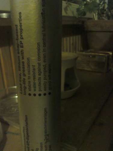

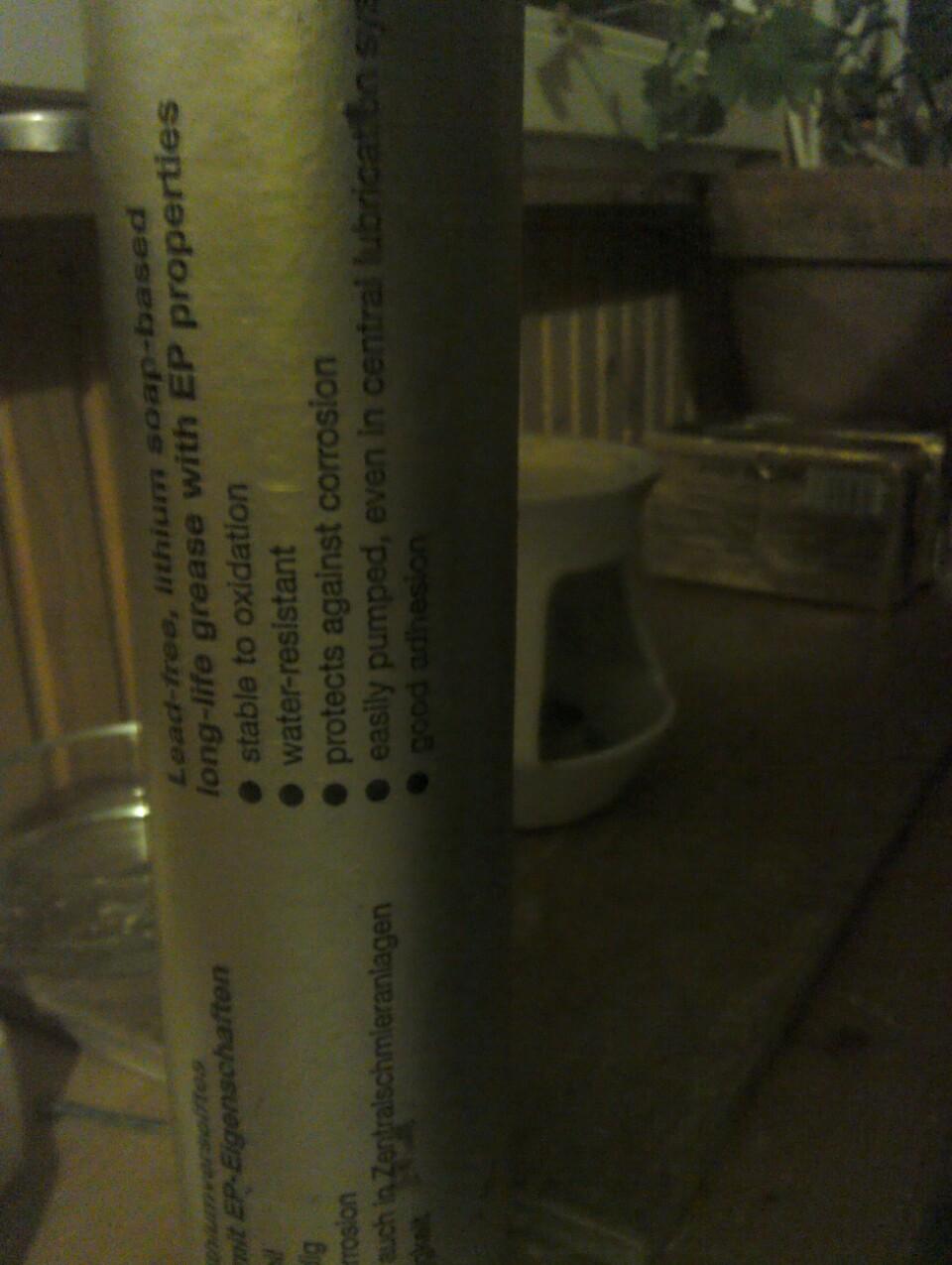

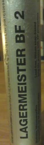

Na szóval titándioxid-os csapágyzsír jó lenne?
(ez is lithium bázisú ha jól néztem utána.) 20 ML/2000.- kicsit sok de inkább minthogy galyra menjen a kari...
d3kk
d3kk
És ebben tud valaki segíteni?
Mármint abban hogy:
- milyen csapágyzsírt használjak (esetleg link róla vagy hogy hol tudom beszerezni)
-hogyan és mit vegyek le a hűtőről ahhoz hogy meg tudjam csinálni a műveletet.
- hogyan és hova tegyek ill mennyi zsírt.kb ennyire lennék kíváncsi
