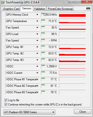

Én is csináltam 1-2 tesztet ezzel a bench-el. Tényleg jól bemelegíti a vga-t.
Vga alapon(850/1200) 4915 pont venti 30%-on GPU ~72fok 1,062V
900/1200-on 5001 pont venti 45%-on GPU ~80 fok 1,125V
laza 1000/1300-on 5442 pont venti 90%-on GPU ~81-82fok 1,274V1050/1350-en mindjárt nyomatok még egyet.
Egyébként nincs mikroakadás, szépen folyamatosan megy a teszt(cata 10.6).
