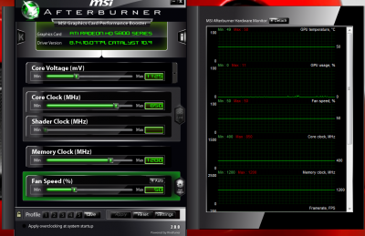

Én más ventillátor beállitást használok. Ezzel könnyebben lehet szabályozni a hütést a pillanatnyi igényeknek megfelelően.A kép regeli inditás után készült az egésznapos munka során, normál használat mellett fokozatosan felkuszik 52°-54°C-ra is nálam de ezért.Játék esetén a beállitott ventillátor profilokkal 65°-71°C-ra emelkedik.Demók /Heaven, FFXIV,AvP/ ,illetve 3D Mark alatt szintén itt tanyázik.Ha az Afterbruner-el manuálisan visszaállitom a memóriát 900 Mhz--re akkor egész napos /10-12 ó/ munka esetén se emelkedik 48°C felé és ugy is stabil.Ha viszont megpróbálom alulfeszelni 2-3-perc után összeomlik a kép,még a visszavett memóriak esetén is...
Több monitornál ugy látszik ezt nem lehet megtenni vele.

A memória sebesség visszaállás dolgot nem egészen értem.Kihasználatlan állapotban a Core Clock érték visszaáll de a Memory Clock nem.?Egyszer már kérdeztem akkor azt a választ kaptam ,hogy a 3monitoros mód miatt van.De ha pl. netes videót nézek csökken ,igaz csak 900-ig
Igy viszont a ventillátor fordulatszámot kell emelni,hogy a hőmérséklet 50°c alatt maradjon normál használat esetén. Valami tipp?:

Sapphire 5870 -es kártyámmal bajlódok.Eyefinity módban használom.A 10.6.-os Catalyst van fenn.Inditás után hibaüzenetet küld ,korábbi hsz-ben kérdeztem,biost nem engedi frissiteni.
A Memory Clock állandóan 1200 MHz-en van nem tudon állitani,hogy visszavegye.
Ötlet javaslat?[link] -
