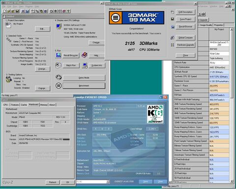

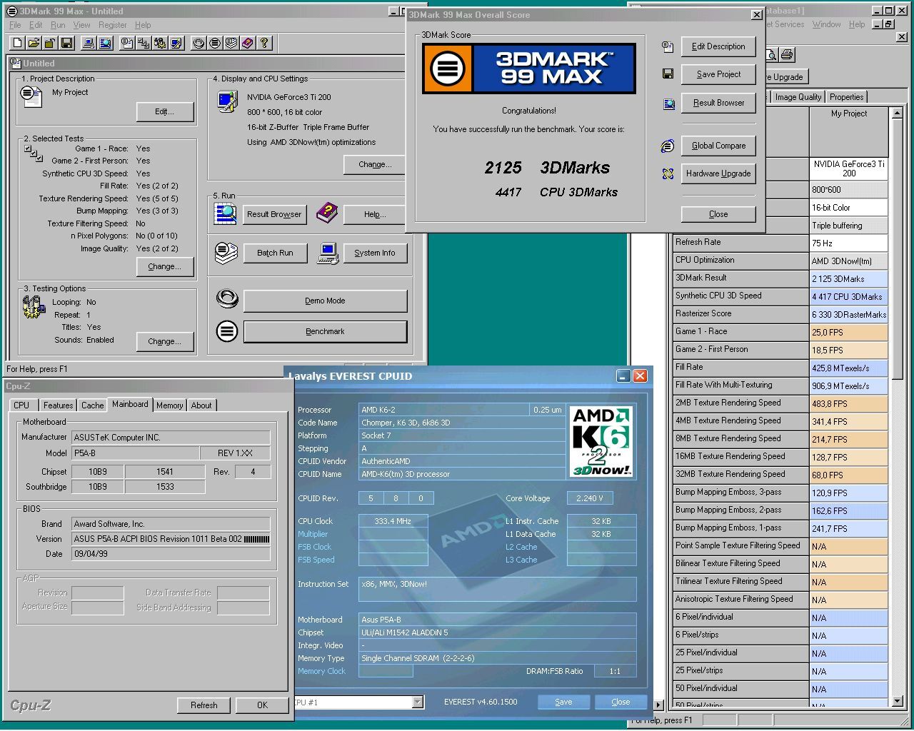

Nem, korábban is linkeltem hogy az első K6-2 200MHz- es, vagy hibásan írja a cpuworld ?
Voodoo2- höz már anno is az L2 cache- el ellátott procikat ajánlották, tehát legalább Slot1 P2, esetleg még a K6-III+ ami még kihajt egy single V2- őt. SLI esetén pedig még 750/930/1000MHz esetén is skálázódik Copperrel. Tehát nem csodálom hogy a sima K6-2 mellett nem megfelelő az eredmény, nem odavaló a V2. Egyébként nálam a 233@262 MMX mellett először V2 volt, de avval is csak vánszorgott, inkább V1- et tettem oda, avval elfogadható. Még megkockáztatom hogy egy 550- es K6-2 egy jófajta SS7 lapban esetleg már elfogadható eredményeket hozna single V2- vel - lehet valamikor kipróbálom.
Hasonlót :
"az elso k6-2, gyk egy mmx szintje"
Ebből én az első K6-2- re kerestem rá, ami 200MHz- es, amiatt ragoztam tovább. Értem hogy Neked nem jön be, nekem tetszik hogy az S7- et továbbvitték SS7 vonalra. Csak kicsit próbáltam védeni a platformot, többször írtál róla eléggé negatív véleményt. Lényegében én is hangoztattam, hogy nyilván egy BX mindenben jobb, de attól még dönthet bárki úgy hogy kipróbálja az SS7- et (persze szívás lehet vele).SS7- hez van a legtöbbféle procim, lassan folytatom a tesztelésüket, de még mindíg van hátra kitérő project.
Az első K6-2 200MHz- es volt, ha jól kerestem ki. Clock to clock biztosan elmarad a P1MMX- től, de saccra (nem teszteltem ki célirányosan) 300MHz környékén már eléri vagy meghaladja a P1- et. Bár látom az összefoglalóban levő tesztből hogy a legtöbb versenyszámban a K6-2 jobbnak néz ki, Quakeben viszont relatíve az MMX jobb. Azonban hosszú időn keresztül a 400/450/500- as K6-2- ők elárasztották a piacot, azokkal már nincs verseny...

arn
ok, talaltam ra infot
ugy latszik ez regebbi stepping.
580 - Chomper
58C - CXT
Also CXT interprets multiplier 2.0 as 6.0.
To distinguish between Chomper and Chomper-XT processors read the code on the edge of the ceramic:
26050 is a Chomper core processor,
26351 is a Chomper-XT core processor. -

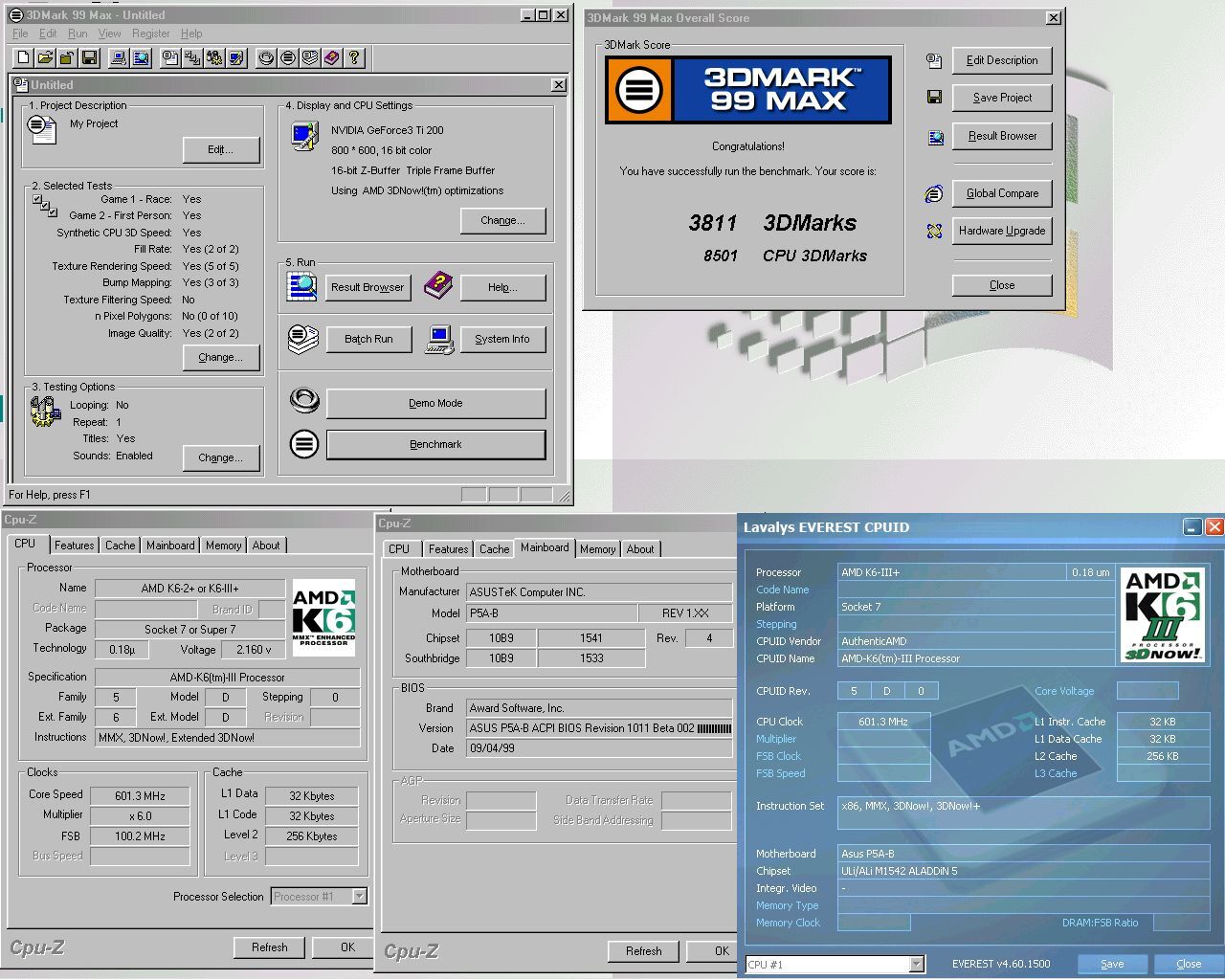

BX természetesen jobb, clock to clock mindenképp. A @617- es K6-III+ azonban már megközelíti az 500- as Katmait, @550- en meg elhúz az intel. A 300@450- es Cerkát gondolom beéri a @617 K6-III+. Ezt majd még megnézem valamikor megint, régebben instabil volt a CerkaSztár, ahogy korábban is említettem. A BX előnyben van memória téren is, több ramot is visz, kesselési problémák nélkül. Voodoo3- al meg DOS alatt (2D) a leggyorsabb.(#71425) flymi : szabálytalan, oda kell írni hogy ingyen kéred, vagy privát..., rendes srác, biztosan ingyen is odaadja a lapot
