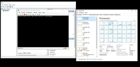

Hyperv eléggé bugos win98. Pl valamiért nem bootolta be a win98 telepítőt, mondom sebaj sima dos6.22 fdisk, format, sys stb után kézzel felmásolva már megy a telepítő de olyan bug van hogy ha belekattintok az ablakba akkor nem működik a billentyűzet. Jó ezen túl vagyok, aztán windows protetion error. Na akkor google, win95-nél van ilyen ha túl gyors a cpu, arra van fix. 98-ra meg nincs. Vágom hogy unsupported a win98 de nem értem hogy senki nem használ win98-at hypervel?
Nem értem Vmware alatt 3 kattintás egy win98. Hyper-vt használok szervereken melóhelyen és ott gyönyörűen mennek 2003, 2008, xp stb. (bár 2003-hoz kellett aszem valami plusz iso hogy menjen pár dolog)
Mindegy Dosom van, kezdetnek az is jó. Majd kísérletezek powershell parancsokkal mert lehet átviszi a voodoot mivel nem gpu talán nem kell hozzá server os.KROK640

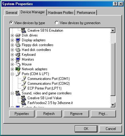

Igen, fekete háttér és fehér szöveg (dos?). Semmi mást nem ír, csak azokat amiket az előző hszben leírtam. Még nem próbálgattam másolgatni, ennyire nem értek hozzá hogy mi, hogy, merre van.
Olyan beállításom van csak hogy report no fdd for win95, ez alapból be van kapcsolva.
krizso72
Miután kész a formázás, jön egy Scandisk, és utána következik ez:
"Várjon amíg a Telepítő előkészíti a telepítést.
A rendszerleíró adatbázis vizsgálata...
A Windows Telepítőhöz szükséges adatok másolása...
Távolítson el minden hajlékonylemezt a meghajtóból, és nyomjon megy egy billentyűt a rendszer újraindításához."Csak akkor csinálja ha folytatnám a telepítést. Bent van a lemez, kiválasztom hogy arról bootoljon (ha hhdről bootolok akkor azt írja hogy rossz i/o lemez).

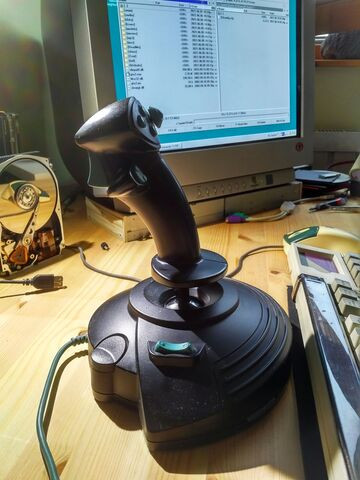

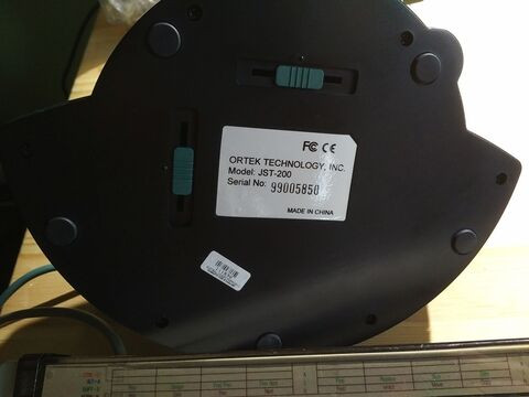

Van az oldalán egy csúszka, 4 mód között lehet váltani vele, de nem írták oda, melyiknek mi a jellegzetessége.

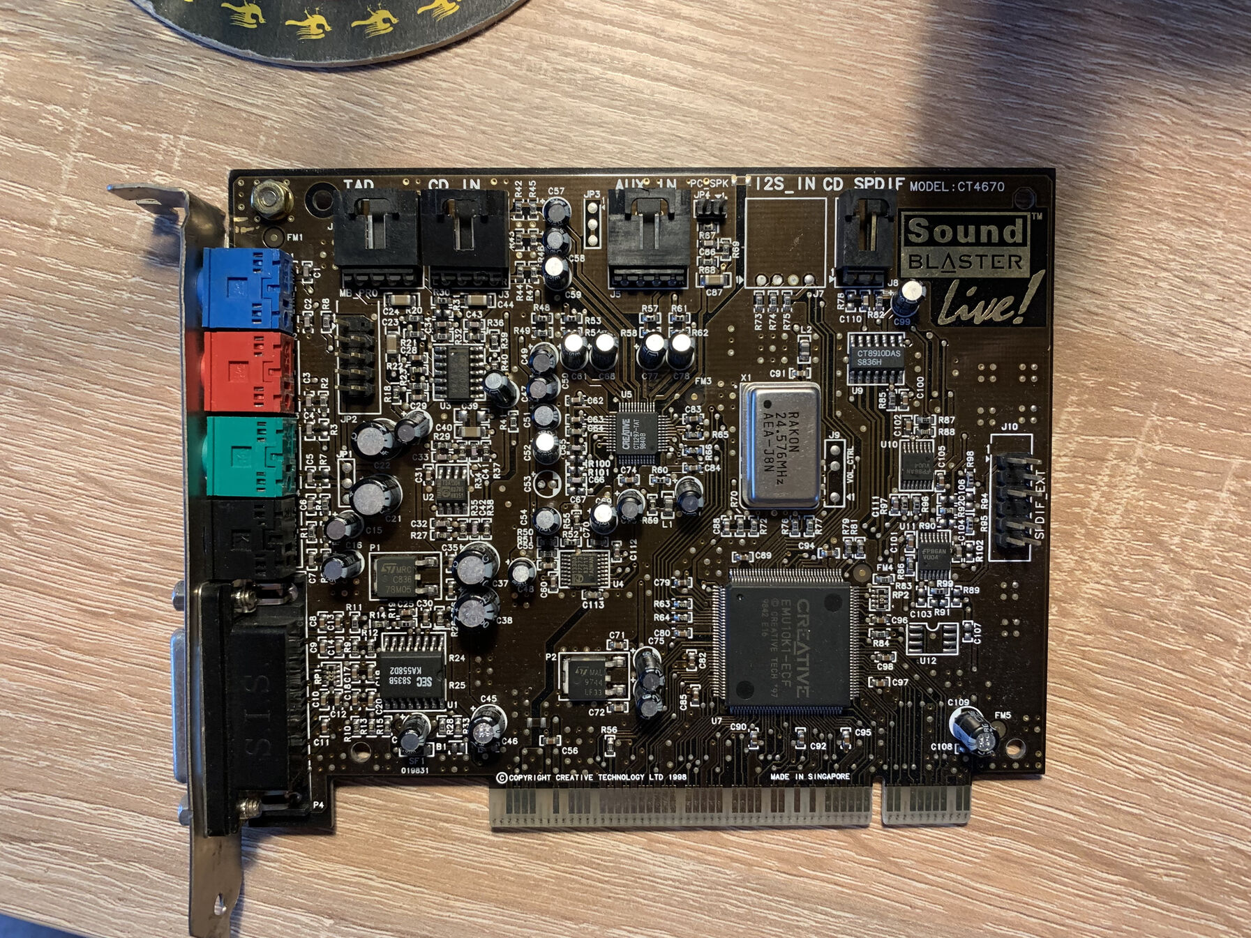

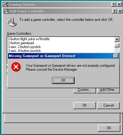

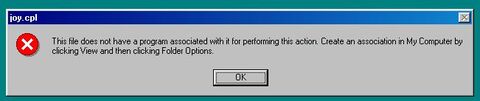

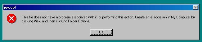

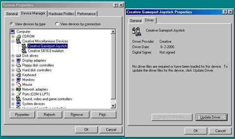

Gameportos joy hozzáadásához teljesen noob vagyok, csak simán hozzáadom új hardverként?
Mert ha csak bedugom a hangkártyán lévő gameportba, semmi sem történik, device managerben sem jelenik meg új hardver (restart után sem). -

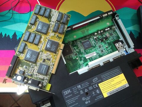

Igen, eredetileg ebbe az IBM dokkba szántam, de nem fér bele, túl hosszú, pedig így tök alacsony fizikai méretben lett volna V2-es gépem, ebbe a dokkba bedokkolva az A31p-met (Pentium 4), a PCMCIA slotban Audigy 2, a dokkban egy Win98 HDD, a notiban egy XP, és még az optika és a floppy is megmaradt volna... -
