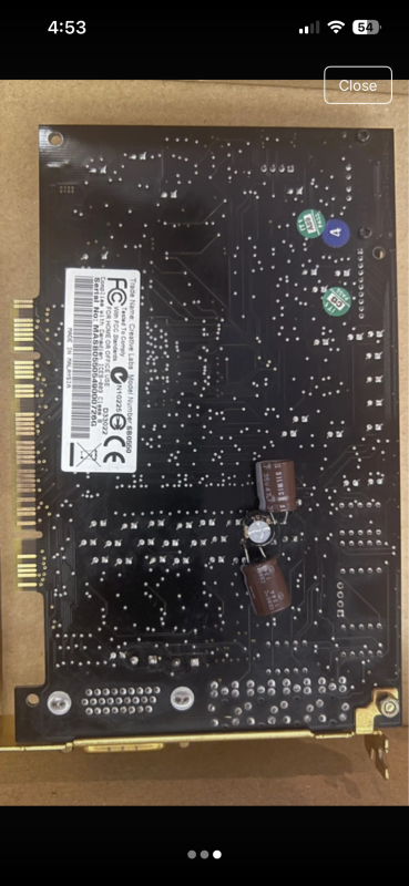

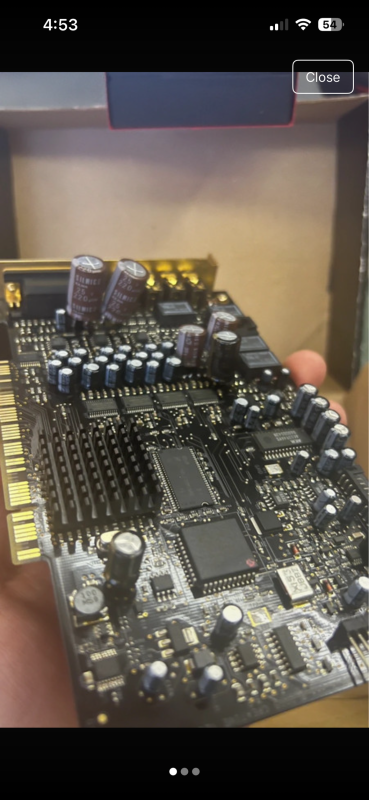

Ha már kondenzátorok és javítás:
Pista0001
Ú, ez nem jó hír. Eredetileg 9600GT 512 MB-ra hajtottam, mindkettő mellé ment "kicsit". Jelen állás szerint ilyen Gainward 9600GT 1024 MB-ot keresnék, hogy egyformák legyenek teljesen, esetleg ugyanezt olyan hűtéssel, mint MasterDeeJay hsz-ában. Vagy - talán még inkább - 2 db Gainward 9600GT 512 MB-ot ez a 2 hűtés közül bármelyikkel, akár vegyesen is.
KROK640
#126889
Van benne rutinom szóval azzal remélhetőleg nincs gond (az ASRock-os Socket A-s lapot is így támasztottam fel). Van még kettő kondi ami kb hangyaf*sznyira mintha ha dudorodna de sajna pont olyanom nincs.
CPU résznél is a 6,3v 2200uF helyett 6,3v 3300uF-et kapott mert csak ilyen van. Amúgy a ventillátorok pörögnek.

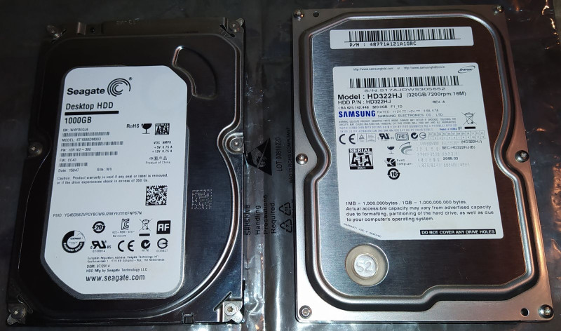

"Laposmaxtor 30 G" vs aktualis Seagate Ironwolf 2 TB
Sott, ha felrakom a merlegre, akkor megvadabb a dolog:
