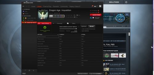

figyu én MAya 3D-re használom Sony vegasra - zbrush-ra és játékra azon belül bf4 - CS-go - dragon age. egy 7870 társaságában. 2 éves CPUról beszélek.
azért itt 40-60 fps majdnem minden ultran.. szerintem nincs miért szégyenkeznie...pedig full red config és 2 éves.

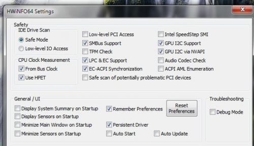

Azt kérted, mutassam a mag hőmérsékletet is hwinfo--ban úgy, hogy lejjebb görgetem kicsit. Én pedig kérdeztem, hogy pontosan melyik érték lenne az. Am melyik lenne az?
Amíg te élvezted a dying light-ot, én csak próbáltam. Nem szeretik egymást a gépemmel. 28-30 fps általában, de ha a házak falát, vagy földet nézem, akkor akár 90 is

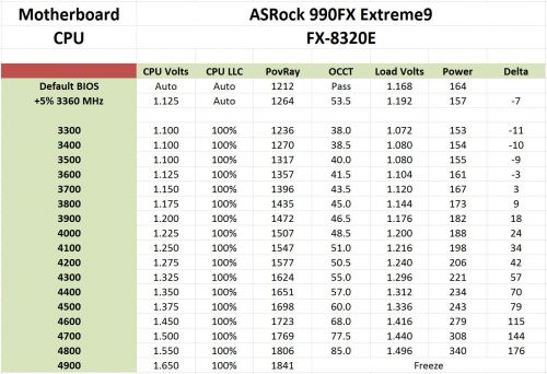

Most Én is tettem egy próbát megint, 4,7-tel, mivel adtam plusz egy lépcső feszt a vasnak 4,6-on, de elhasalt prime alatt.
Így 1,48V-t kap a proci Ultrahigh LLC-vel. A CPU-NB-t visszaraktam 2,2-re, viszont egy pici feszt adtam neki.
