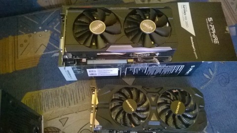

Köszi az infókat urak ( nem voltam, akkor kellőképpen tájékozott néhány játék igényével kapcsolatban ), és nem is flamnek szántam, csak furcsállom, hogy kollégám 380-as karija, ami kölcsönbe volt nálam, nem hozta azt az élményt, amit a hozzá hasonló GTX 960-am.
Bár az igazsághoz hozzátartozik, hogy a játékok,amikkel játszom, nagy részben NV-s játékok, de legalább a Quantum Break és a Doom ( Vulkan API-al ) alatt megmutatta mire képes, itt 1100Mhz-en ( kicsit meghúztam
szerintem hozta a GTX 970-en szintjét.
Azt hiszem jövő hónapban nehéz döntés lesz a vga vétel

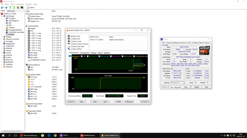

Lefuttattam IBT-t very high-on és nem ment feljebb, de megnézem a Heavent is.
Játszani nem játszom (na jó, most rákaptam az Anno-ra), heti szinten kb. 1-2 órát terhelem maxon a procit, amikor kiexportálom a RAW képeimet, de besegít a GPU is. Az egyik venti a ház alján szív kintről és fúj a VGA felé, talán ezzel is csökkenteni tudom a hőmérsékletet. Ez a hűtő a gyárihoz képest több, mint 10 fokkal csinál hűvösebbet, így jó vétel volt (főleg, hogy félre is volt árazva, mint utólag kiderült). -
