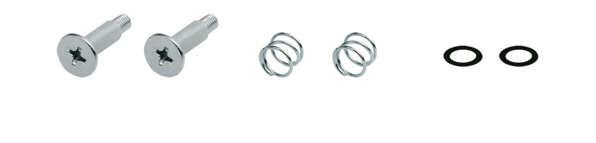

Senkinek nincs vmi helyettesitő?
A menet és a hossz lenne a lényeg
[kép] -

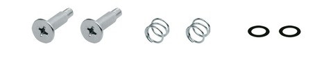

A borda dobozában 1 csavar volt. 2 rugo,2 alátét, most legyek okos,irtam nekik, kiv leszek.. valakinek ötlete? 2egyforma hasonlója?

Aqua-ból megjött a lap, és a passive hűtő, de csak 1db csavar van a zacskóban, mi a teendő? Ìrtam nekik, ilyen csavarom nincs itthon, mert egy ideig távtartó, nrnet nélküli. Valakinek ötlete,arctic m1 passive csavarra vonatkozóan? Cserélniük kellene amúgy? Nekrm elsőre semmi nem jön össze
