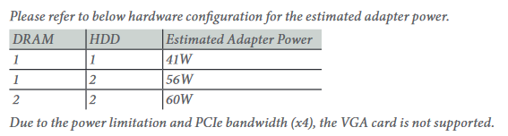

Mi az, hogy túl sok amper?
15 A mínusz a veszteség. Ettől még persze én se vinném nagyon 100 W fölé, legalábbis míg alaposabban meg nem vizsgálom. A Kabinivel viszont a fele is elég.
Kiforrottabb a 19 Voltos, mint a 12 -, és még el is terjedtebbek? Megjegyzem, mert eddig nem tudtam... De ha van már laptop töltőd, akkor nem is szándékozol vásárolni külső tápot?
Természetesen te tudod, de ha ez az alaplap lecserélődik, megy vele a rászerelt táp is, míg a PICO táp nagyon nagy eséllyel még nagyon sokáig használható marad. És forrasztható a madzagja az igényeknek (és lehetőségeidnek) megfelelően.
szaszlaci
Jó minőségű tápból elég kellene, hogy legyen az 50 W. Ha meg az Ebayen keresel valami olcsóbbat, akkor a másfélszerese.
Ha pedig rátennél, csak ideiglenesen, egy gyors DVD olvasót, az ha felpörög, igen sokat fogyaszt pluszban, közel 20 Wattot! Szerintem ezt el sem bírja az alaplap, vagy legalábbis határon lehet. Ha meg már itt tartunk, miért nem a sima AM1B-t veszed, és mellé egy PICO tápot? Hirtelen ezt találtam, a 180 Wattot valószínű túlbecsülték, de ehhez biztosan elég, esetleges kiegészítőkkel együtt. És akkor lenne egy tápod a későbbiekhez.

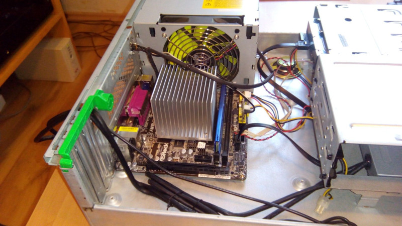

Nekem egy Asrock QC5000-ITXWiFi deszka van. Gyakorlatilag az első boot után a gyári ventilátort leszedtem a bordáról. És az egészet egy LC-Power 1320mi - Mini ITX házba tettem (PicoPSU táppal). Az a szép ebben a házban, hogy egy 9cm-es Sharkoon Silent Eagle venti pont befér a ház tetejére erősítve a borda fölé.
Igaz, kb 6mm van köze, de 570-es fordulat mellett hangtalan a rendszer. Gyakorlatilag csak a 2tb-os vinyó hangja jön ki. És még az E350 esetén mértem meg, hogy ez 20 fokot nyomott le a procin teljes terhelés alatt.
Sajnos nem passzív a rendszer, de majdnem.
Csatlakozom PuMbA kolléga álláspontjához! Valamiféle légmozgás szükséges a gép belsejébe, ha másért nem, hát a többi melegedő alkatrész miatt (pl. a HDD-nek sem tesz jót, ha nincs legalább egy kis légmozgás).
Az általad említett hűtővel én így oldottam meg:
Gyakorlatilag a funkció nélkül maradt tápegység dobozt használtam fel ventilátor tartónak. A fordulatszámát az alaplap szabályozza. Nem mondom, hogy nem jön ki egy kis hang a házból, de hacsak nem figyel rá direktben az ember, akkor nem lehet meghallani.
