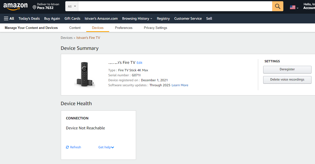

Én nem is hallottam még ilyet,hogy tiltva lenne az eszköz valamiért.Akkor valószinüleg nem európai verzió volt.

Nekem volt ilyen gondom.Amazonról rendeltem egy Cubot de most az mind1 sztem.A postán eltűnt státusz de 2 nap múlva megkaptam.Visszatérítést is.Felhívtam az amazon ügyfélszolgálat át,mivel elveszett volt a rendszerben automatikusan letiltották.Mivel megkaptam 2 napra rá így pár órán belül vissza állították,azután már működött.Nem tudom honnan vetted de sztem ez lehet.
Anubis126
Csak bogarásztam továbbra is a fenti hibát és jó néhány megnyitott amazon fórumszálat találtam amiben ugyan úgy jártak a fire tv stick 4k maxxal mint én. Elindul a nyelv és a wifi választóig, majd belefúl a frissítési folyamatba. Tessék: [link]
Remélem ti nem jártok így.
Sajnos megoldást még mindig nem találtam rá. -
