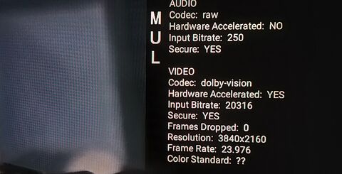

Ugyanúgy ahogy előhozod a távirányítóval. Ahogy Hyena írta:
On the directional pad, press and hold the Center button for a second; then (still holding down Center), press the Down button too. Hold both buttons for about 3-4 seconds. Then release both buttons and press the remote's Menu button. (If this doesn't work, try holding Center and Down simultaneously instead of staggered.)

Hát ez az, az úgy nem jó mert akkor ki kell lépni a filmből/sorozatból.
@#3287zseko
Távirányítóval? Vagy ez megy a Firestick appal is mert én azt haasználom távirányítónak és nema fizikait.@#3289SteveS

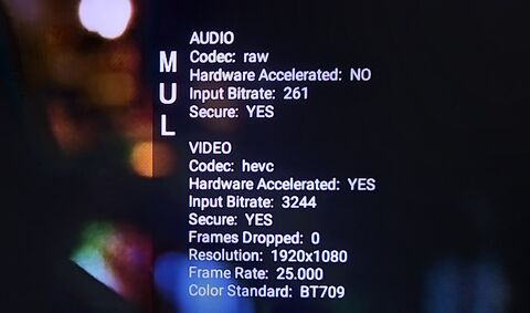

Nálam nem írt ki hangot, csak annyit, hogy raw.
Én valami olyasmit szertnék, hogy írja ki a csatorna számoakt meg, hogy mennyi bitrátás a hang. (640 kb, 1,5 mega, DD+, DTS, stb) -

Invoke the Developer Tools Menu
You can invoke the Developer Tools menu in several ways:
Remote Control: On the directional pad, press and hold the Center button for a second; then (still holding down Center), press the Down button too. Hold both buttons for about 3-4 seconds. Then release both buttons and press the remote's Menu button. (If this doesn't work, try holding Center and Down simultaneously instead of staggered.) -

A developer tools menu app, a store-ból ki tud tenni egy overlay-t, ami kiirja az adott stream adatait. Ha pl hbomax, netflix app nem vált frekvenciát, de nem tudni hogy 24 vagy 25 re állítsuk be a kézi váltást, abban segíthet.. Kicsit pöcsölős a jó fps beállítása így is de nem lehetetlen..
