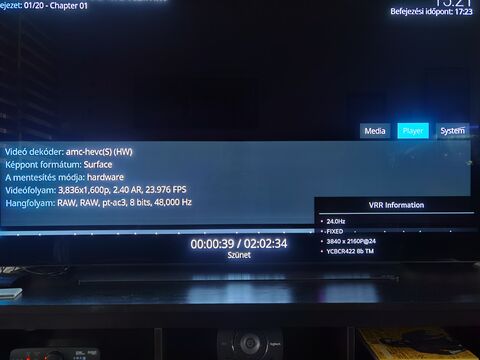

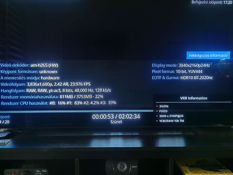

Ahogy azbest írja, van erre menüpont, hogy ha elindul a 24p film, akkor arra átvált, de ha úgy van beállítva, vissza már nem. 24Hz-en meg full darabos minden utána.
Tehát a fent nevezett menüben
On start/stop
-ra kell tenni.de engem zavart,, hogy kis időre elsötétült a kép a váltás miatt.
Ez ezzel jár. Inkább egyszer kibírom ezt az 1s-ot, mint 90 percig döcögjön a film.
(nem sticken, más eszközön)Ez amlogic boxok esetén a default, de nekem úgy rémlik, hogy androidos app esetén OFF az alap.
Ehhez persze kell az is, hogy a stick is match framerate -re legyen téve, de mondjuk ha nem, akkor a kodi se vált frekit elsőre se, és akkor a menün kívül a film is darabos lesz.
Ha minden mindig vált frekit, és mégse jó, akkor ez ennyi.Két hétig szívtam én (is) egy 4k max gen2-vel (valszeg amcsi piacos, az adapter szerint), végül visszaküldtem, mert valamilyen permutációban mindig valami döcögött.

régen használtam rajta, de volt beállítás kodin belül... arról, hogyan váltogassa a képfrissítést [link]
mintha az alapbeállítás az "on start" lenne, tehát csak a film indításakor átvált, de vissza nem. Anno úgy emlékszem, hogy próbáltam "On start/stop" módot is, de engem zavart,, hogy kis időre elsötétült a kép a váltás miatt. -

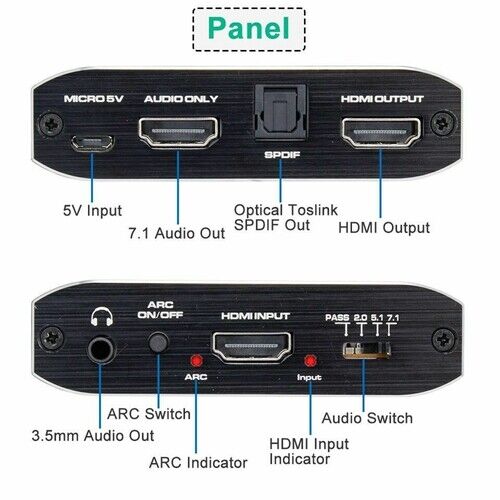

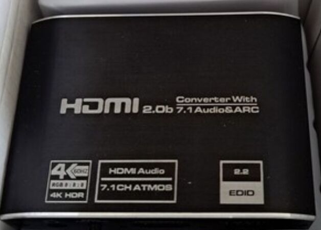

Az alábbi állítólag működik.
https://netdigi.hu/spd/2114/HDMI-Audio-Extractor-4K-60Hz-ARC-Audio-Extractor-H
szerk.
Ja ez neked nem jó, mert nem hdmi-n kell a hang. -
gyűrű
FingR86 #7845 üzenetére
Az egy hdmi extractorral lehet csak.
vmi ilyesmivel .. -

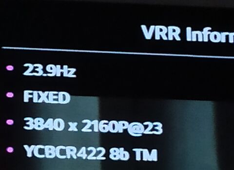

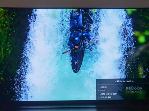

Szuper, de:
az oké, hogy a stick minden lejátszóval minden filmnél 8 bit-et mutat ha a CX-en bekapcsolom a VRR infót ? - nem, ez nem oké
1 évvel ezelőtti FW, mint TV-t, mint lejátszót tekintve.
Mint tudjuk, azóta (és folyamatosan) sok minden változott a 4K Maxot illetően. Az sem jó, ha minden 8 bit RGB. A CoreELEC pontosabban küldi tovább az anyagokat. Ha azt nézzük, hogy egy készülék úgy van beállítva, hogy mindig az anyagnak megfelelő színmélységet és dinamikatartományt küldi tovább, akkor a 8bit RGB Dolby Vision esetében jó, SDR-nél BT709, HDR10/HLG/HDR10+ esetében meg BT2020 a megfelelő. -
