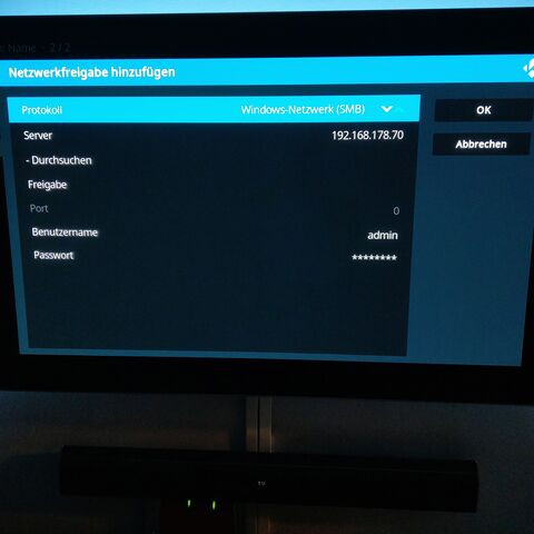

SMB -t igen , igy a bealitast hozza kell adni .

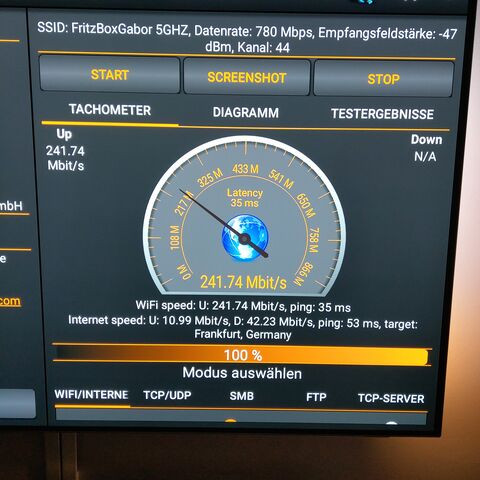

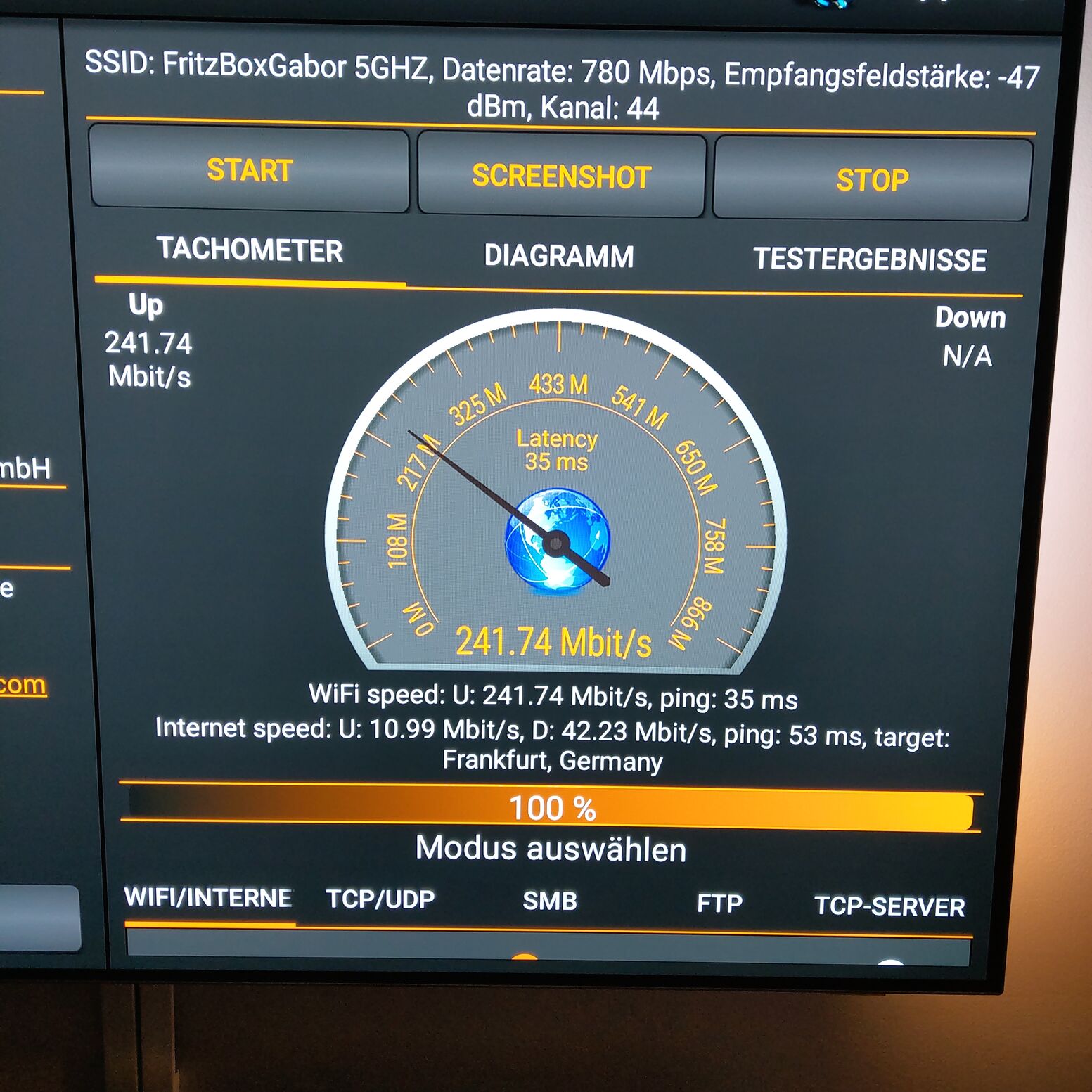

A stick sebesseget app al lehet merni .en ezt hasznaltam WiFi Speed Test - Internet SpeedZoltán Pallagi [link]
De csak 5ghz hasznal ,nalam 250 -300 között de en sem ertem miert nem vitte a 140 es videot .A javat persze viszi joker stb . -

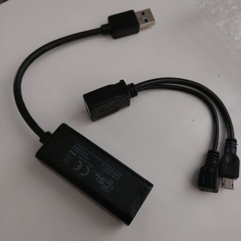

Na most nekem meg nincsen meg a Lan adapeterem ,de ez a OTG kabelem megvan .
( a kepen egy otg kabel van melette levö Lan adapter mar nincs a birtokomba)Na most Nice mondta dugjak ra egy USB Sticket es ugy probaljam ki a 140 es videot .
Es radugtam es több stickel is es nalam KAD ES TÖLT ES AKAD!!!Ö alitja nala megy ,kitudna valaki probalni hogy nala mi hejzet ?
Csak Kodival lehet mivel az usb röl csak kodival lehet mivel azon nincs Plex server.Köszi .
