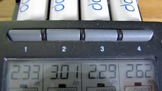

Karcsi1001
kugyu21 #4650 üzenetére
Hogy fárasszalak is benneteket egy kicsit, ezeket jelzi ki most a töltő a DISPLAY kijelzőn:
mA 104 - 110 között változik a négy elem
V 128 mindegyik
mAh 341 mindegyik
h 3.25 (ezt tudom: az eltelt idő)
Ezek jó értékek lehetnek? Indításkor csak a DISCHARGE-t választottam a MODE-ban, mást nem állítottam sehol.
