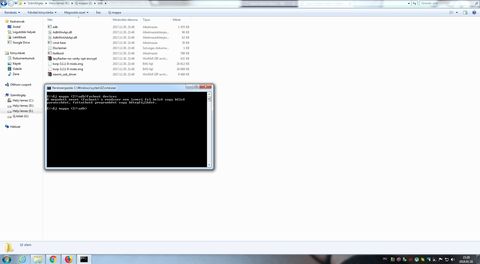

dethroner
Srácok, csinálnám a root-ot, BL nyitás megvolt, twrp_mido kicsomagolva, telefon fastboot, rádugom az usb, parancssorba beírom fastboot devices, erre azt írja hogy nem ismeri fel futtatható parancsként. Mi a hiba, mit csinálok rosszul?
Szerintem te félreértesz,
72 óra, micsoda, ezt hol írja, ha írja is, kínaiul, nem tudom mit akar az oldal, egy mukkot nem értettem belőle.
örülök hogy Neked és még sokaknak itt sikerült, de én elakadtam nagyon és ehhez kérnék segítséget.
Mindent úgy csináltam ahogy az összefoglalóba le van írva, és nagyon nem oda jutottam, ez bizonyára az én hibám, pedig átolvastam 20x.
Eltolom én a biciklit, semmi gond, igazad van, mit keres egy láma itt a topikba vérprofik között?
Gondolom akik itt vannak, ezzel a tudással születtek, nem kellett bekuncsorogni holmi fórumokra, dejó is nekik.
Mint amikor 20 év Windows után linuxozni kezdtem, bekopogtam a Linux abszolút kezdőknek topikba és 3 nap múlva elhajtottak hogy hülye vagyok. Persze, de ezért jöttem, okosodni..Mindegy ne ezen rugózzunk, eljutottam addig hogy visszadobott valami hibával a végcél előtt, hogy mivel ne kérdezd mert nem tudtam értelmezni,
most ilyenkor végleg elbuktam a bl. nyitás lehetőségét, vagy valamikor enged újrapróbálni? -

crok
Minden..
A mega gyűjteményből az ADB könyvtárból szedd le a windows_adb_fastboot_twrp-3.2.1.0_mido.zip file-t, csomagold ki és abban a könyvtárban nyiss parancssort. Ott már minden egy helyen lesz, fastboot, adb, twrp, minden, logout blogom elején le van írva minden. Remélem a drivereket már feltetted, ha nem akkor a logout blogban az is ott van az elején..
