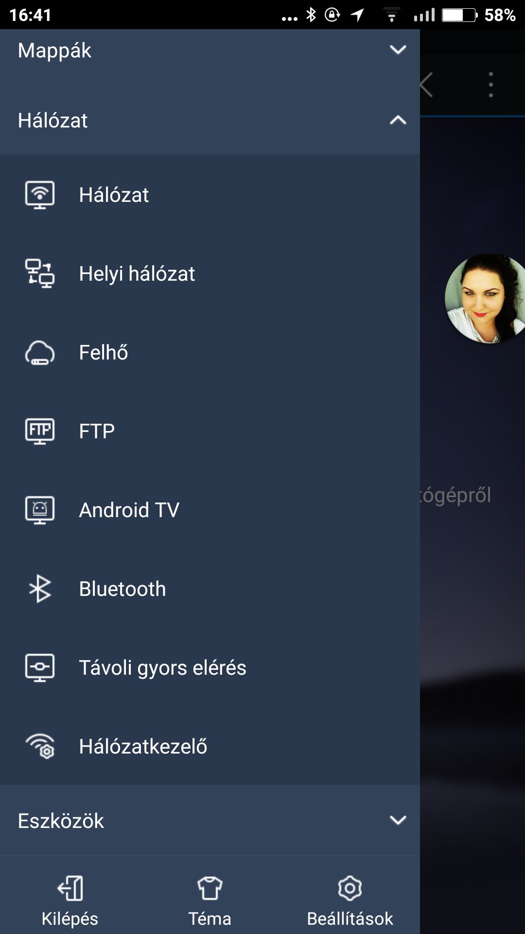

Az es file explorer-el sikerült szerkesztem. Köszönöm!
