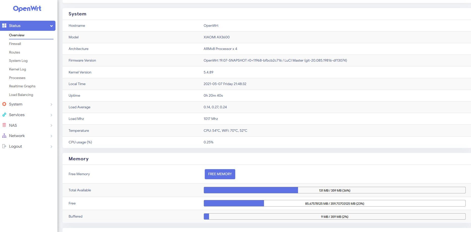

Egy kis tapasztalat:
A memória egy éjszaka alatt lement kb 160mb-ra, ez szerintem bőven elég a használathoz. A lan hozza az 1gbit-et rendesen, de a wifi éjszaka teljesen elhalt. Kapcsolódni lehetett rá csak internet és a saját webes felülete nem volt elérhető. Újraindítás után minden helyreállt.
Amúgy elég használható, de azért van még mit csiszolni rajta.
Ezért is nagyon hálás vagyok, hogy ilyen gyorsan a semmiből ekkora eredmény született.Szerintem rövid időn belül egy nagyon okos és gyors kis eszközünk lesz.

Sikerült feltenni.
Eddig remekül működik, wifi, lan megfelelő.
