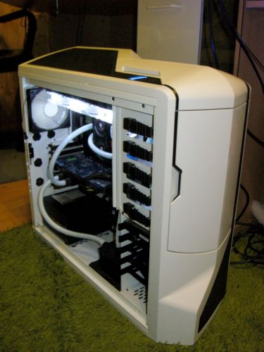

Meg legtelenitem.... Most mar talan jo lesz. Nem tudom, hogy lesz e valtozas, egyaltalan, hogy egy bizonyos szint folott van e haszna az aramlasi sebessegnek. Megneztem 5-os fokozaton, ott azert van hangjuk. Igy 4.- ben meg nem hallom oket, tehat maximum a kicsivel magasabb fogyasztas lehet a hatranya annak, ha gyorsabban tekernek.
MPowerPH
Felnyomtam a ket D5-ot 4-es fokozatra nagy nehezen. Igaz csak legtelenites idejere akartam, de nem hallatszik a hangjuk, szoval szerintem igy hagyom oket.

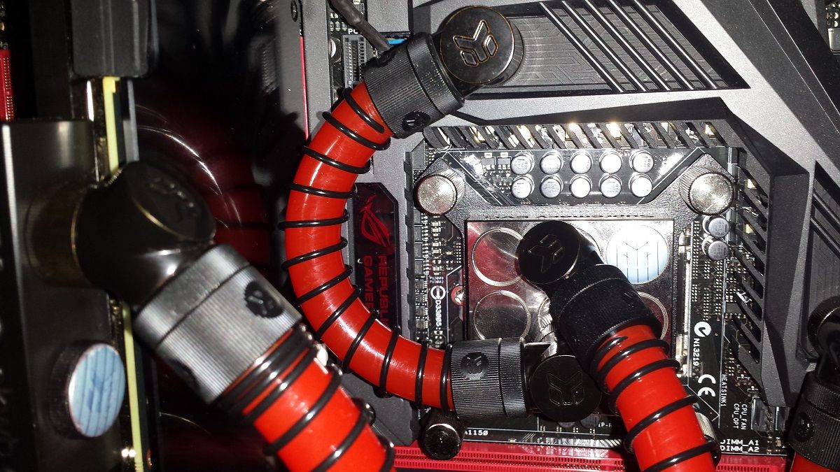

Nem a chipset melegszik...
Arra gondolj, hogy amit a cpu megkajal, azt a lap tapkore biztositja. Azert 200W-nal mar van hotermeles a VRM szekcioban.Es nem parasztvakitas. RIIIE-n pl. eleg konnyen meglehetett fozni a VRM-.et egy 6 magos proci tarsasagaban, eros OC mellett. Szoval pont azt hagytad ki a szamitasbol, amit igazan huteni kellene, es hutenek is.

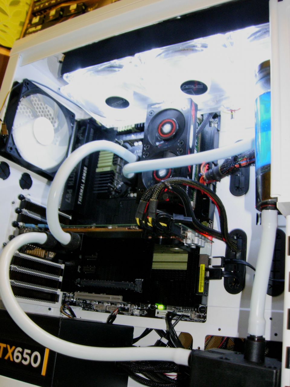

Elvileg nem tud leugrani.

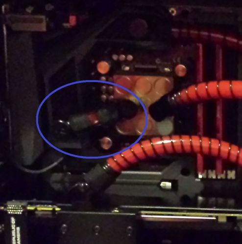

Szivarogni tudna, az meg ugyis kiderul. Bar az elso felrakas utan lecsavartam a rogzitoket, megneztem mennyire jott le a cso. Semennyire. Szoval szerintem rendben lesz.
Blokkot fesziti, de azt a felfogatas fogja ugyis oda, igy az a resze mellekes. Jo nagyon az EK rogzitoje, anno a kompakt vizhutesem fele annyira sem volt feszes. -

Nalam a VRM nem megy 30 fok fole, terhelve sem.
Ha mar ott van, miert kossem ki? Blokkot biztosan nem vettem volna ra, de igy adott volt a dolog. Es sikerult megoldani a bekotest is, jol is mutat ebben a formaban, es vegre le tudom szedni a blokkot is. Ha valtok, akkor valszeg en sem veszek kulon blokkot a lapra, hanem hagyom levegovel tengodni. -

nekem rampage iv extreme van és 125-s blck tuningnál mikor a proci 5.2-n megy akkorsem kell használni a vizhütést a lapon.legutobbi szereléskor leis löktem mert totál fölösleges,igyis game alatt besem kapcsol a gyári venti a lapon.alapon 37 terhelve 48 fokig megy fel.50ig besem kapcsolja

A koztes megoldast valasztottam. Nagyon merev a cso, fesziti a csatikat, remelem nem csusznak le rola, es nem fognak ereszteni. Bennhagytam a 90 fokos csatikat, csak elforgattam a blokkot, es szabtam egy hosszabb csovet az osszekoteshez. Igy most lejon a blokk, direktbe elobb bekotottem, majd ugy raktam fel.
Most igy marad, amig nem cserelem le a rendszert. Utana pedig majd eldontom, hogy az alaplapot is akarom e huteni, vagy arra nincs szukseg. Bar szerintem X79-X99 eseten inkabb szukseges, mint Z87-nel.... Kar, hogy azoknal a szeriaknal nincs ilyen hibrid alaplapi hutes, azokhoz meg kellene venni a blokkot, ami tuti eladhatatlan lesz kesobb....

Akkor egy utolsó teszt a végleges konfiggal és végleges tuninggal, Prime+Furmark fél óra.
19 fokos szobában:
Core1: 52
Core2: 47
DispIO: 43
MemIO: 48
Shader: 54 -

Na pont ez az, hogy ugy eleg hulyen mutatna.
Meg a 10/16-os cso nem is hajlik olyan konnyen, azert raktam mindenhova, ahol lehetseges volt 45-os csatikat legalabb.baboss: Igen, en is most azon dolgozok, hogy elforgatom. A feeder cso eleg hosszu, az tok mind1 hol van. Pont a hosszu csavarokkal vagyok gondban. Jelen pillanatban eselytelen, hogy olyan szinten megtudjam emeleni a blokkot, hogy onnan kiugorjun. Kerdes, hogy ha elforgatom, akkor jobb lesz e, es enged e annyit a cso. Bar szerintem akkor sem.... Pedig jok ezek az EK 90-es csatik, mert van eleg holtjatekuk fuggoleges iranyba is. Pesze pont nem eleg.

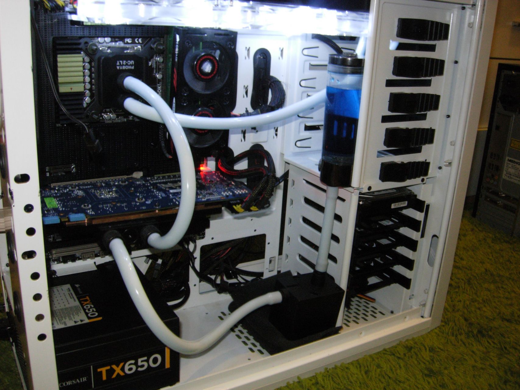

Ha jól látom ugyan az alaplapod van mint nekem.
Nálam így van bekötve.Ha leveszem a blokkot akkor a cső megtörik,de kiszedhető leeresztés nélkül.Viszont a CPU rögzítő hosszú csavarokat ki kel szedni.
Forgasd el a blokkot,hogy a CPU és az alaplapi blokk között nagyobb legyen a távolság. -

Szereztem PVC cső szigetelőt, csőhéj ki hogy ismeri. De nem az a kemény műanyagos pufi valami amit a radiátor csövekre meg bojlerből kijövő meleg csőre húznak. Hanem nagyon puha szivacs és a külső fele kicsit keményebb. 110es csőre való másfél centi vastag szép fekete. Azt ha hosszában elvágom kijön belőle 6-7 téglalap a vinyók és szivattyú alá nagyon fasza lesz. Szerintem duplán fogom rakni, mert van annyi és akkor tuti a megoldás.

Igen, sokkal jobb lett volna könyökcsatikkal, de nem volt itthon és már nem akartam tovább várni miatta.
Szerencsére nem törik meg, nem is ér hozzá az oldalához, csak optikai csalódás.
Viszont a 13/10-es csövet nem szeretem, sokkal jobb volt 16-ossal építkezni.A kínai cuccos a másik gépben van, az már nagyon rég készen van

Na megjöttek a ramjaim végre, tolhatom neki a procit. 50 fokos 4.3GHz-en, azért igencsak meg lehet emészteni a vízhűtést is, bár a léghűtőim amik szintén nem voltak kicsik már 70 fokot mentek itt.
Legalább az algák megfőnek, főleg ha majd adok hozzá Furmarkot is. -

Nagyon jól néz ki

Nagyon jol mutat. Gratula!

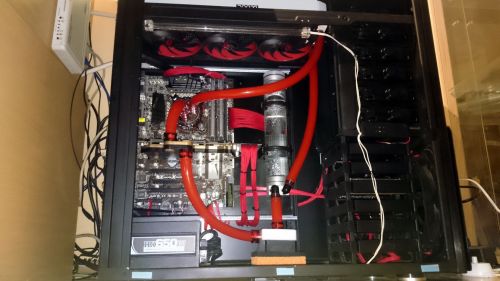

Három DDC. Bár nem látom túlsó oldalt a negyedik sarkán is van-e, de nem hinném mert a radi is három. Három körös rendszernek tűnik, különben nem kéne külön tartály. Hmmm. Proci, vidi. A duplra radira az alaplap, ram menne külön? Vagy 4way kártya és 2-2 két körön? Esetleg egy körön a proci, egy körön 1 vidi. És a többi vidi harmadik körön. A felesleg vga kiszedhető rendszerbontás nélkül.
