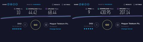

Mai kísérlet... hát röhögtem rajta egy sort (bár nem volt "hiteles", nem volt megfelelő ismétlésszám
)Cat5 -ös WAN kábel:
Cat6 -os WAN kábel:
Hát mi volt ez, indítsuk újra a routert (továbbra is Cat6):
Na rakjuk vissza azt a Cat5 -öt:

Inkább Equip, a másikról még nem hallottam, de nem nagy név egyik sem szerintem a kábel gyártásban. Árnyékolás akkor kell, ha radar van a szomszédban, vagy villanyt viszel hozzá közel vele párhuzamosan. Ha nincs ilyesmi, akkor jó a sima cat5e UTP. Árban szerintem 100Ft/m vagy alatta van ami elfogadható. A szerelt kicsit drágább, de nem jelentősen szerintem. Ha sok kell, akkor érdemes hálózatos szerelő készletet venni 5-6k körül, és megcsinálni magadnak, de nem hiszem, hogy panelbe megérné, oda talán jobb a szerelt a kisebb távok miatt.
inf3rno
LAN-on tud gigabitet, az internet terén nem találtam infot arról, hogy mit tud a router. Ha 100-as net előfizetésed van, és nem akarsz belső hálón másolgatni pl fájl megosztással, FTP-n, stb., akkor elég a cat5, egyébként a cat5e-vel tudnád kihasználni rendesen a belső hálót.
