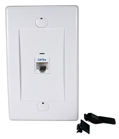

    tudja vki, hogyan kell ezt összerakni? a belseje tökre más, mint amit neten találok, és nem vágom, hogy a kábeleket hova húzzam bele. (az megvan, hogyan kell bekötni)
    belül ilyen
    itt most a felnyíló fedélen lévő kis "labirintusos" sínekbe kell belefogatni, vagy alulra, a csatlakozókhoz?
    99%, hogy alulra kell, aztán rácsukod a fedelét, és az nyomja be a kábeleket a helyére, illetve vágja be őket, hogy legyen érintkezés. Nagyjából ugyanaz lehet, mint keystone moduloknál, keress utána, vannak youtube videok, bár a többsége punch tool-os.

  • Vasy09
    Az ilyesminél két változat van. Az egyik az egybeépített, a másik meg a keystone-os. Bár az előbbi is gondolom jó, én az utóbbit tudom ajánlani, mert nem kell lecserélni az egész aljzatot, ha valami változna, pl bele akarsz tenni egy optikait is vagy tudom is én. Ilyesmi, ami a keystone-hoz kell előlap: [link] itthon általában 2-eseket árulnak csak, nagy ritkán 3-asokat is. 4-eset kintről kellett rendelnem, gagyi kínai műanyag, de arra jó, amire kell meg szabvány méret, úgyhogy a szerelődobozra simán rá tudtam csavarozni. Szerelődobozból szögleteset jobb venni, abban jobban elférnek a dolgok. Kelleni fog még keystone anya, nézd meg a kábeles linket, annak menüjében vannak ilyenek is. Ezekből is olyat érdemes venni, aminél nem kell ilyen benyomkodós eszközt használni, hanem a lezárásnál vágja be magának az érpárokat a helyükre. Ha így csinálod, akkor mindenképp a tömör rezes fali kábel a jó, anyára nem lehet patch kábelt szerelni. Meg nyilván kelleni fog patch kábel is valamennyi, hogy elmenjen az aljzattól a router-ig.
    Igy van! Köszi szépen ismét! :R :R
    Szerintem meg is rendelem akkor a kábelt, mival a villamossági boltban ami volt, nem volt túl meggyőző! :U
