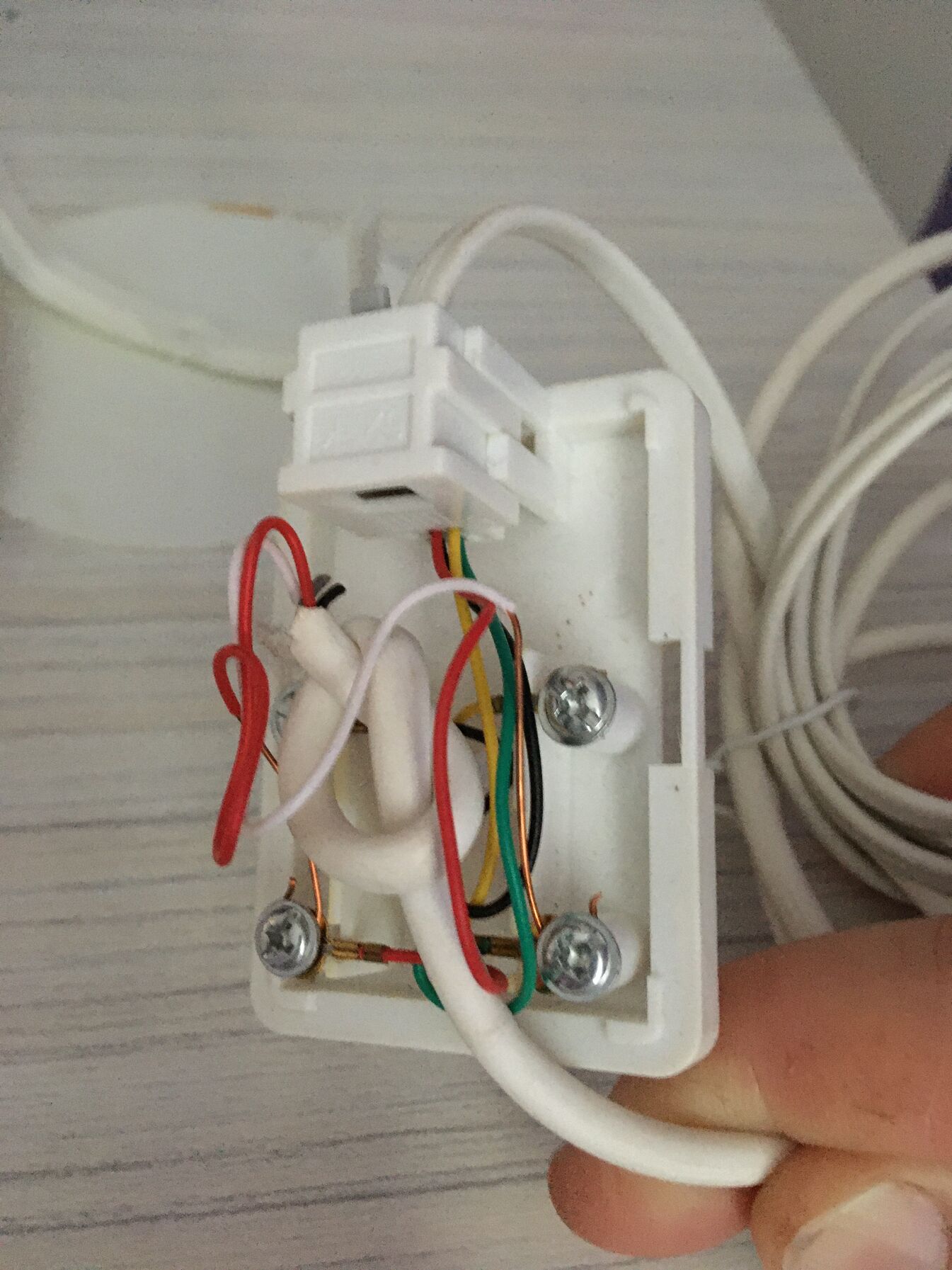

Megnéztem a kábelt, ugyan olyan sodort kábel mint a rövidebb patch kàbelek.
A szolgáltató által az úton lévő oszlopról bejön s kábel a lakás falához, ott van egy fekete doboz, onnan jön tovább a 4 eres kàbel be a lakásba, és a modem előtt ebből is csak kettő van bekötve ebbe a kis dobozkába. De legalább így könnyebb áthelyeznem a lakáson belül a modemet. -

Kihúztam megnéztem, 4 eres kábel és olyan a dugalja a modemen mint a telefonoknak. Akkor azt hiszem ezt a részt meghagyom a szolgáltatónak, ha nem elég hosszú a kábel a padon.

A modem előtt nem hiszem, hogy UTP kábel van, a szolgáltató technológiájától függ, hogy milyen, pl optikai, koax kábel, stb.
